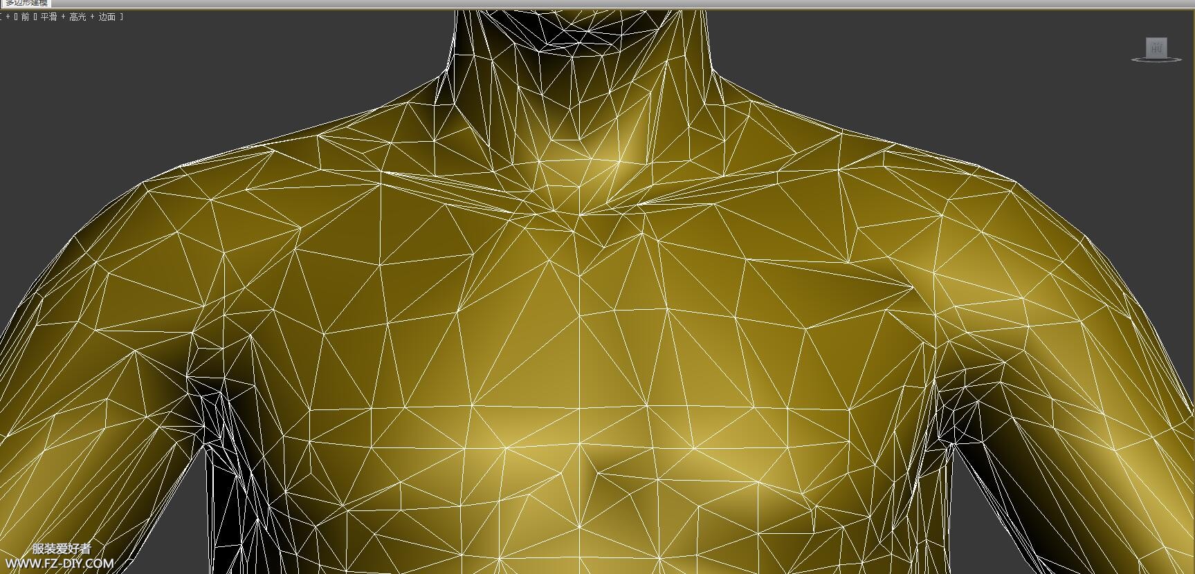

然后是减面,我们不需要很精细的细节,使用(优化)命令

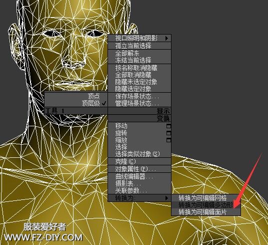

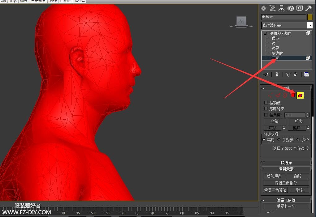

然后是把模型(转变为可编辑多边形)

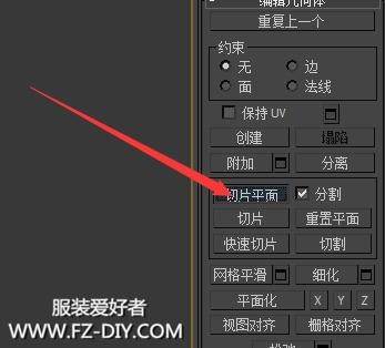

选择元素模块,在右边的编辑器里找到(切割平面)
按照自己想要保留的部位进行切割就可以了,

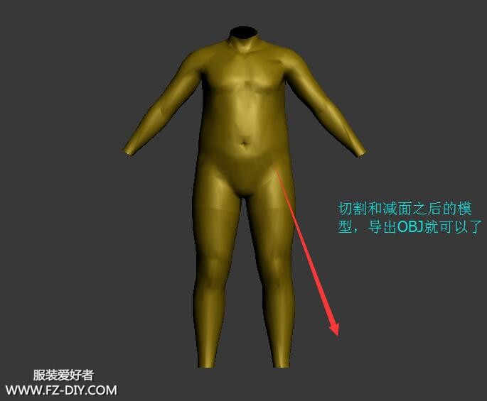

然后是导出OBJ模型,
我这个研究还没有完成,只是优化了模型,还没有导入到立裁里面。

转多边形
转多边形

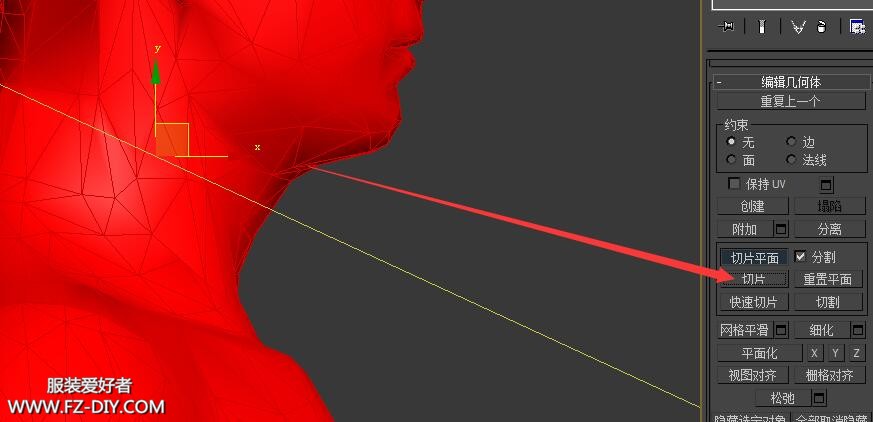

切割
切割

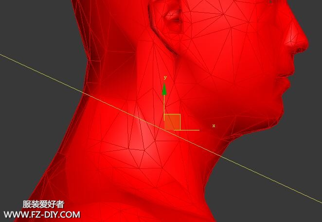

切割线平面
切割线平面

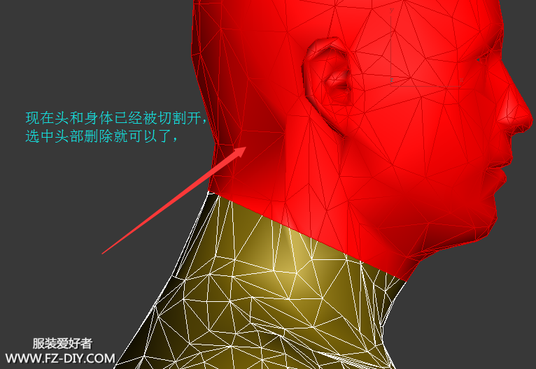

切割
切割
切割完毕
切割完毕

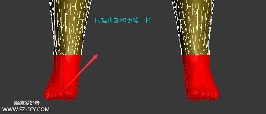

手脚
手脚

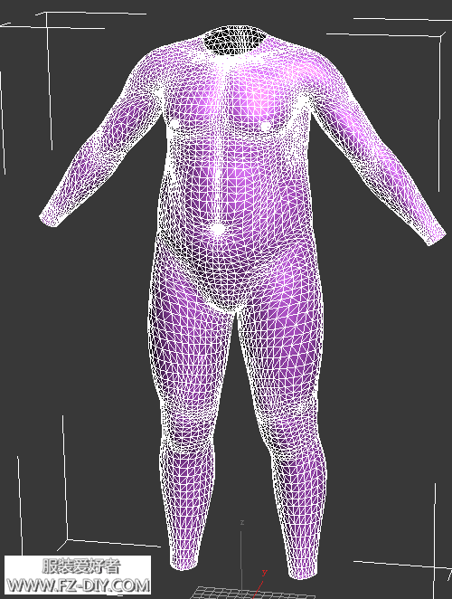

切割完成
切割完成
线框图
线框图

你把模型切割成这样的形态(脖子拉长,四肢切掉 )  ,再试试能否导入立裁。   全人体正常状况是进不去的。 特殊应用才使用四肢健全的模型。
