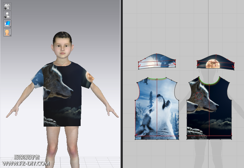

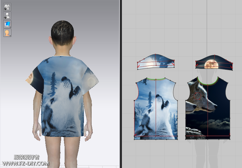

首先把纸样弄进设计软件内(纸样必须是验证过版型的)
然后把图案弄好,摆好,注意构图的左右,上下。。
用CLO进行试衣查看,既查验穿着效果,又查看图案的位置,大小,是否合适,是否需要调整。

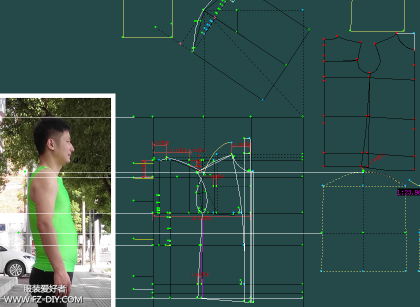

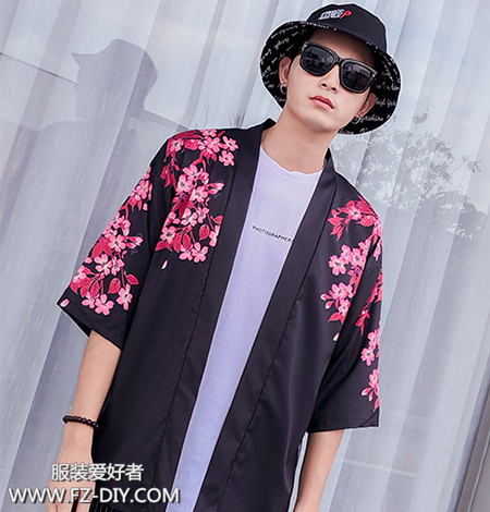

网上找了这款参照,

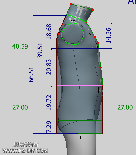

调好版型对照
立裁出结构

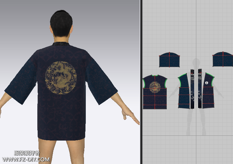

CAD使用多功能框架套入结构加松量和附件

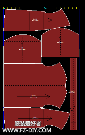

排好料
(刚好有一米白布实验,为省料,袖子,门襟排了了横向)

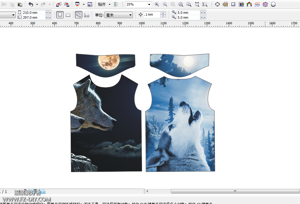

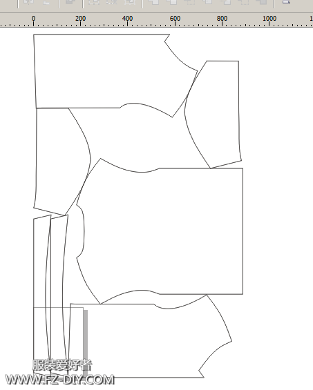

导入CDR(早期图应付一下,袖子和领子已改了)

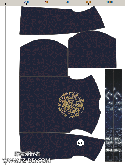

添加图案

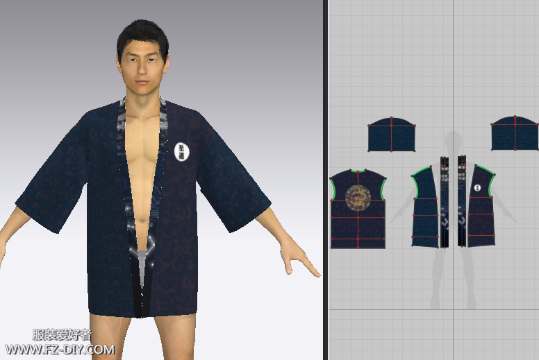

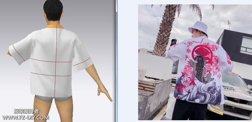

试衣兼试纹理图案大小位置

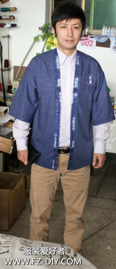

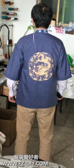

成品~    (印花有瑕疵,人品没问题!)
