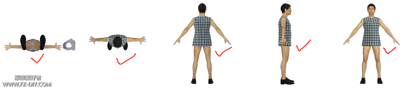

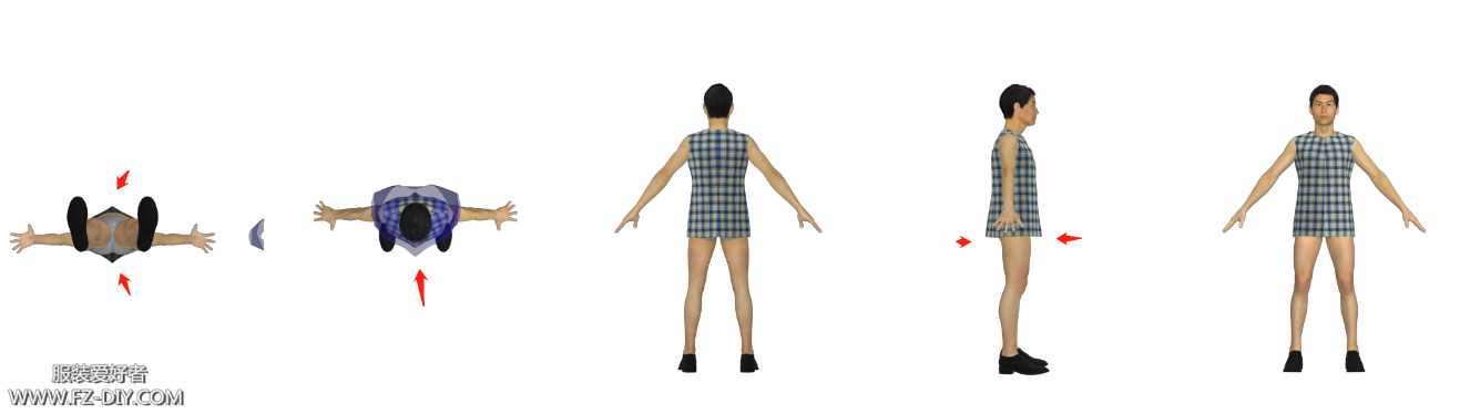

一种是前中,后中为竖直状态的结构
一种是不限制前后中线的结构。
我们看看结果,

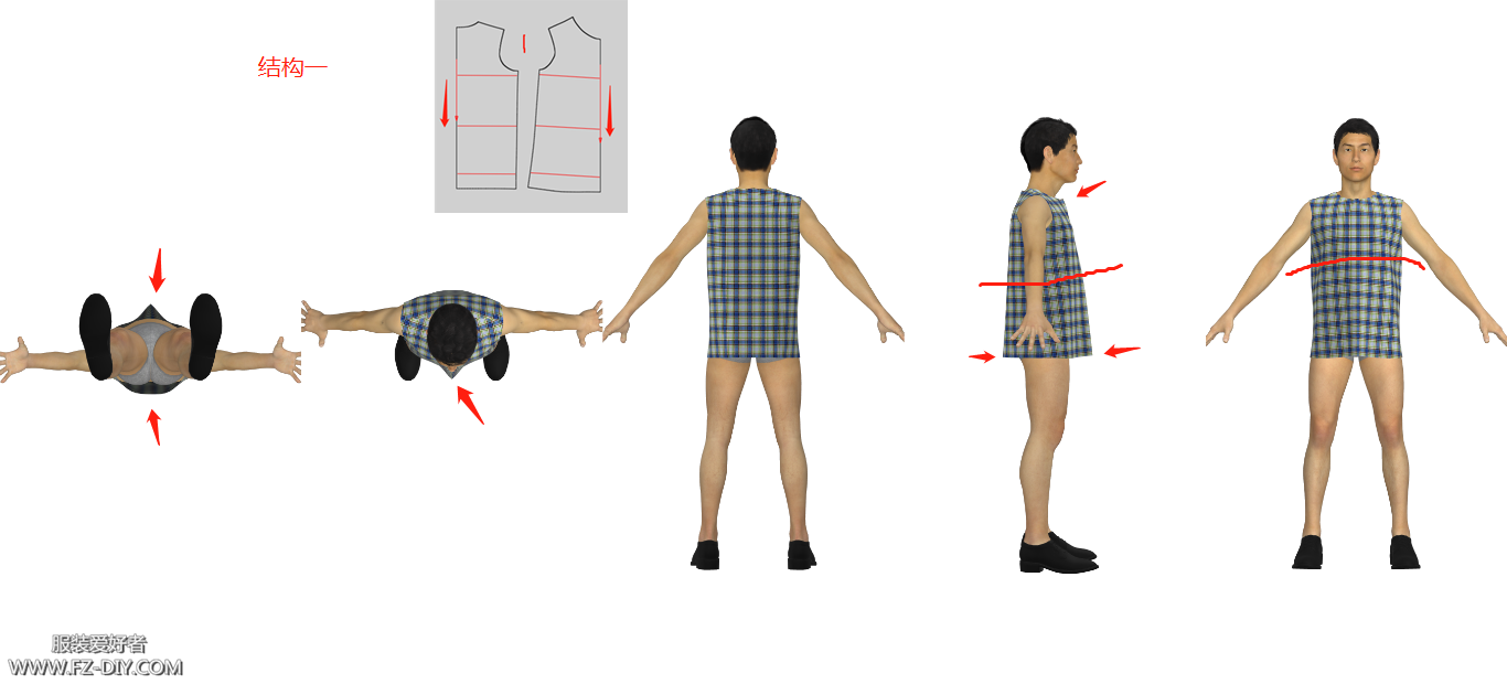

结构1
同一个人体模型状态下的穿衣模拟。
按道理,
电脑立裁做结构是非常到位的!
这也是大力推荐软件的原因,
相对于公式算法的平面立体
电脑软件用先“立体”,后转换成 “平面”的方式; 肯定更优化的。
但为何上面图的结构这么多问题?
当然,就这么做一件衣服出来,也可以的,市面上很多的,
有天看中央台,主持人穿的衣服。。。也是,不那么”完美“的。

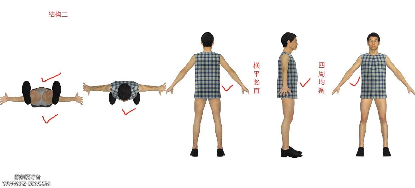

我们再看下图的

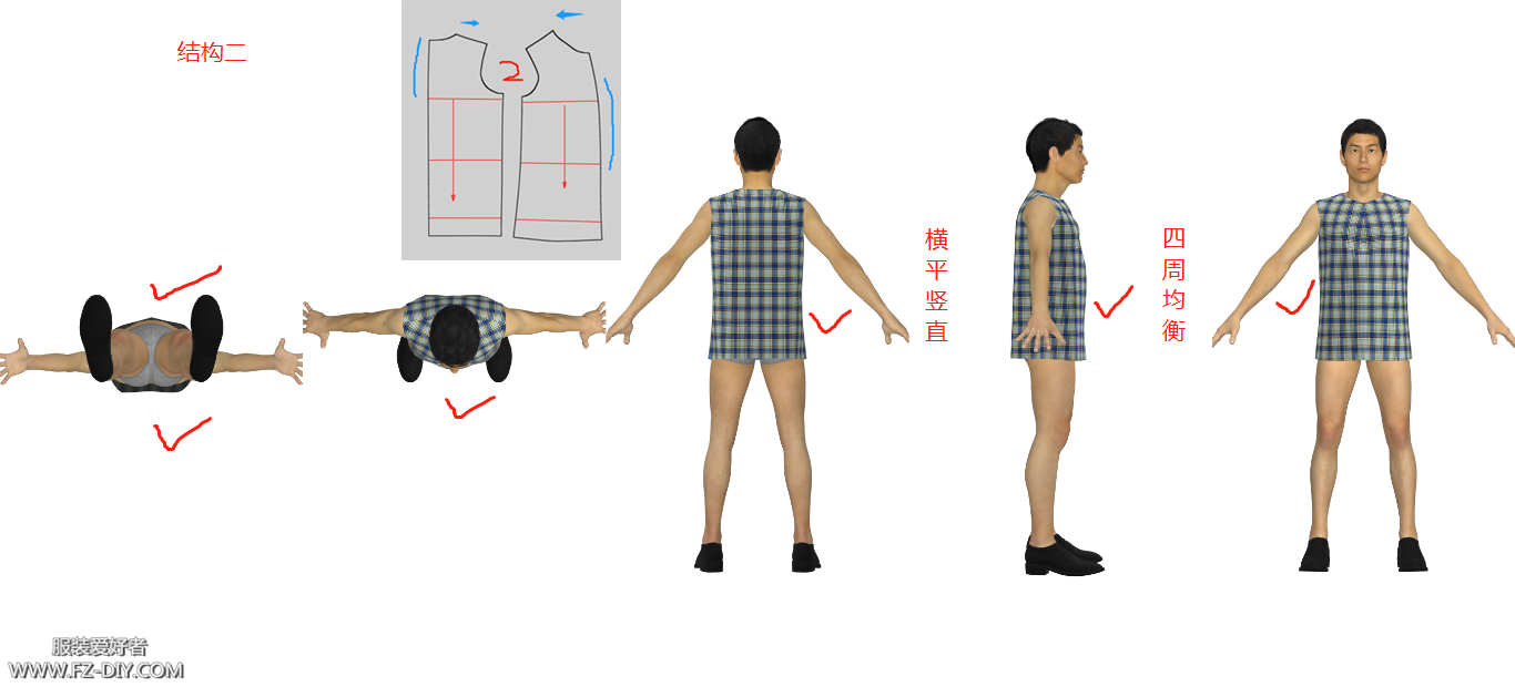

结构二
结构二,就是一件”“衣服的结构了!
横平竖直
四周均衡
上图是用CLO3D的试衣效果(目前最接近现实的电脑模拟技术)
特意用了格子布纹,便于发现问题,精益求精!
(很多衣服看着也没什么问题的,一旦要做有格子的布料,则很容易显现出来,所以,能够经过”格子“的考验,就是”好“衣服了!)

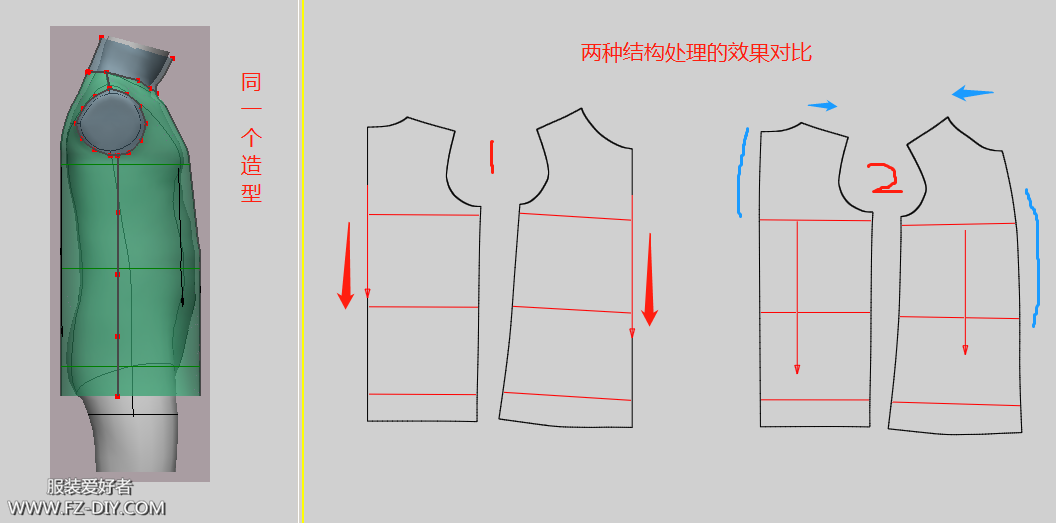

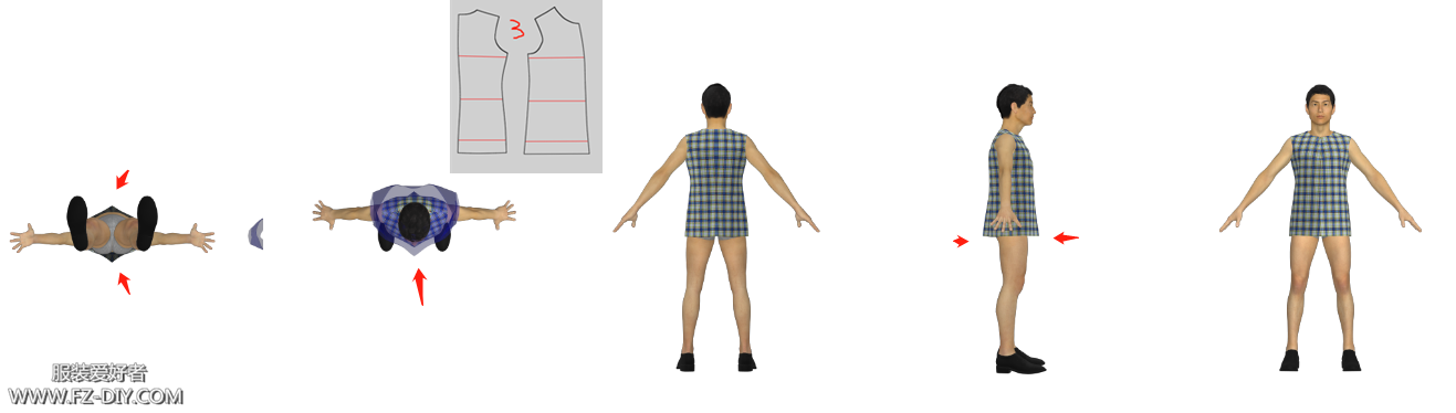

再来看回这张图:
同一种造型,两种结构,线条差别比较细微,
但,上身结果差别很大。
这也是为什么版型,版型,版型不那么容易被仿制的原因了。
版师看着效果图,
既要确保尺寸合穿,又要确保造型一致;就要对服装结构学有深刻的认识了。
还好,
我们有了电脑软件可以事半功倍!
但这里也说明了一件事:
软件也能带给你错误的结构!
因为,
布料主要受重力影响,因此制版看材料是关键!  悬垂性能左右着结构的设置。
上述例子大致展现下服装结构。给最近一些咨询想学服装裁剪的网友参考。(入门容易,精进要刻苦研究才行)

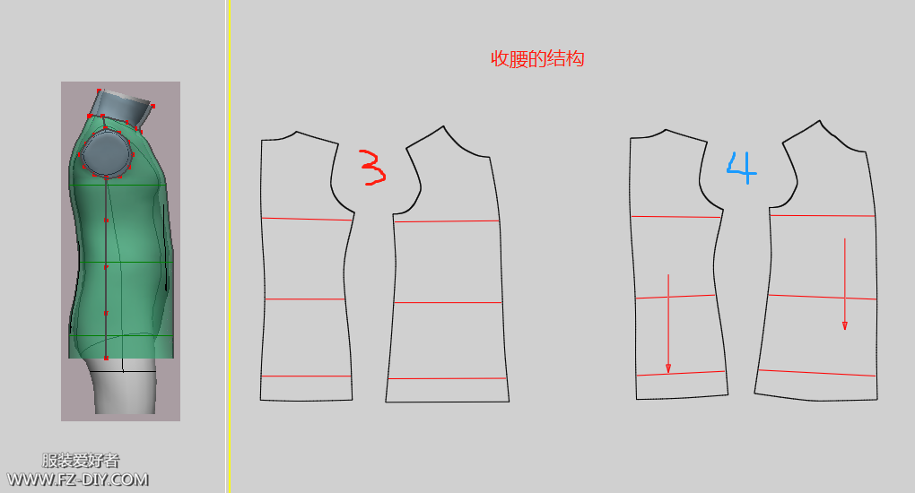

 楼主| 发表于 2018-12-6 18:35:18 | 显示全部楼层

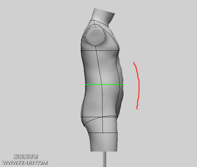

补充:收腰的结构
用好电脑立裁的关键,知道该怎么处理结构线,否则适得其反,出来的结构是错的!!!
结构3
结构4

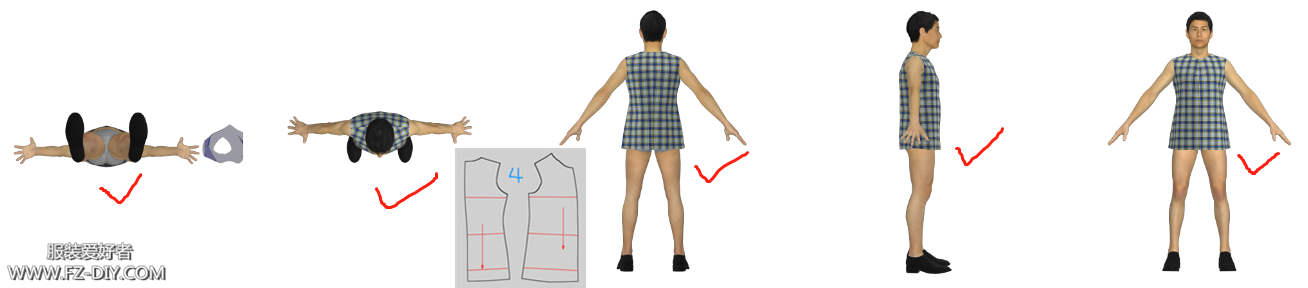

 楼主| 发表于 2018-12-9 14:15:25 | 显示全部楼层
更新几张图,便于对照查看
