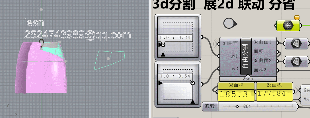

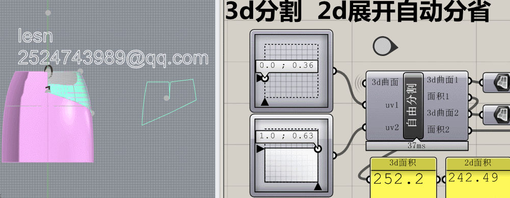

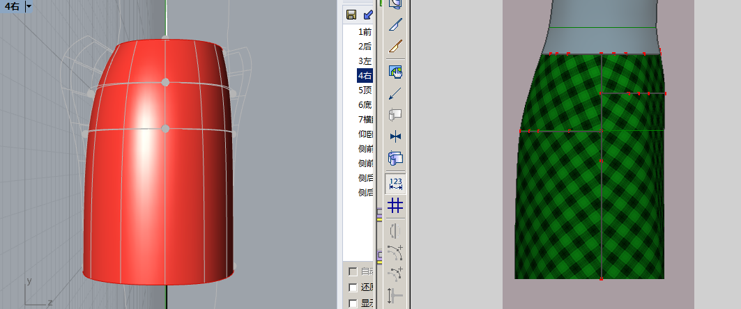

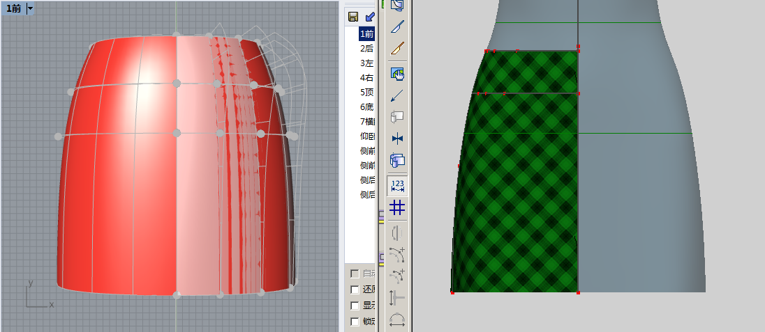

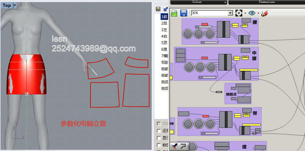

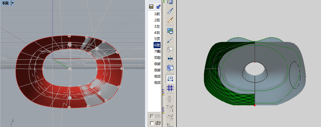

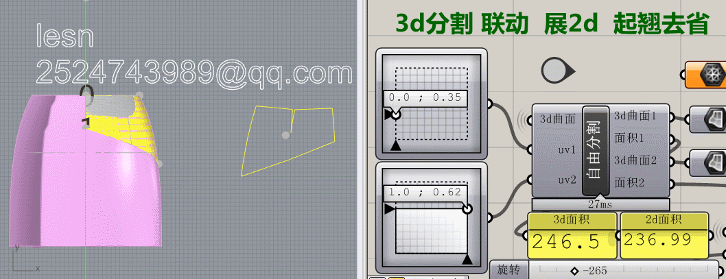

本期探索了3d分割,展开2d,3d放码,同步联动的技术,
并与手工电脑立裁做了个对比,用以验证自动分割的板片是否可靠!
先上结果(动图)

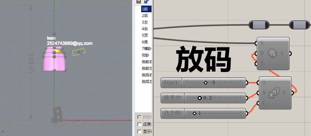

放码功能
(严格来说3d制版不能这么放码,平均加放大小是平面制版的思路。3d制版要获得不同码数的板片,只需替换人体;
所以实际应用不需要如上图这么做,仅展示这样一个功能)

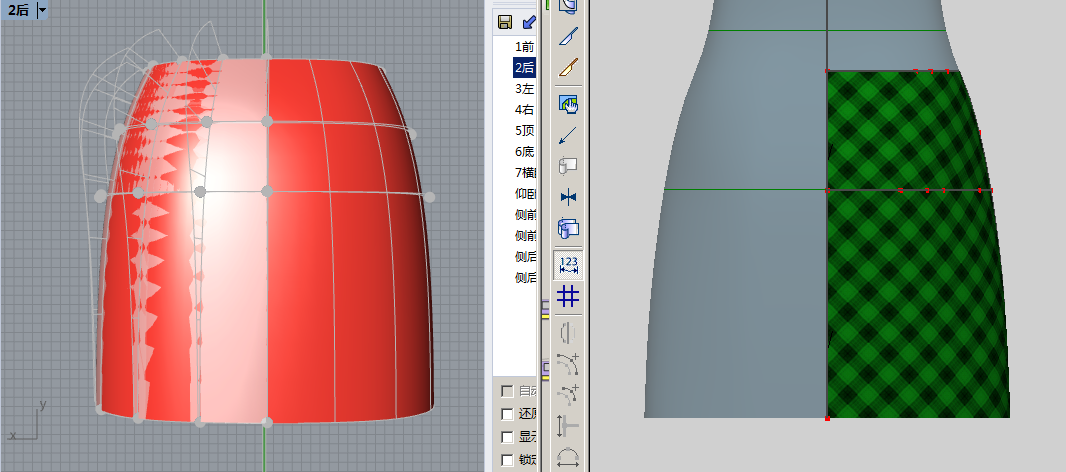

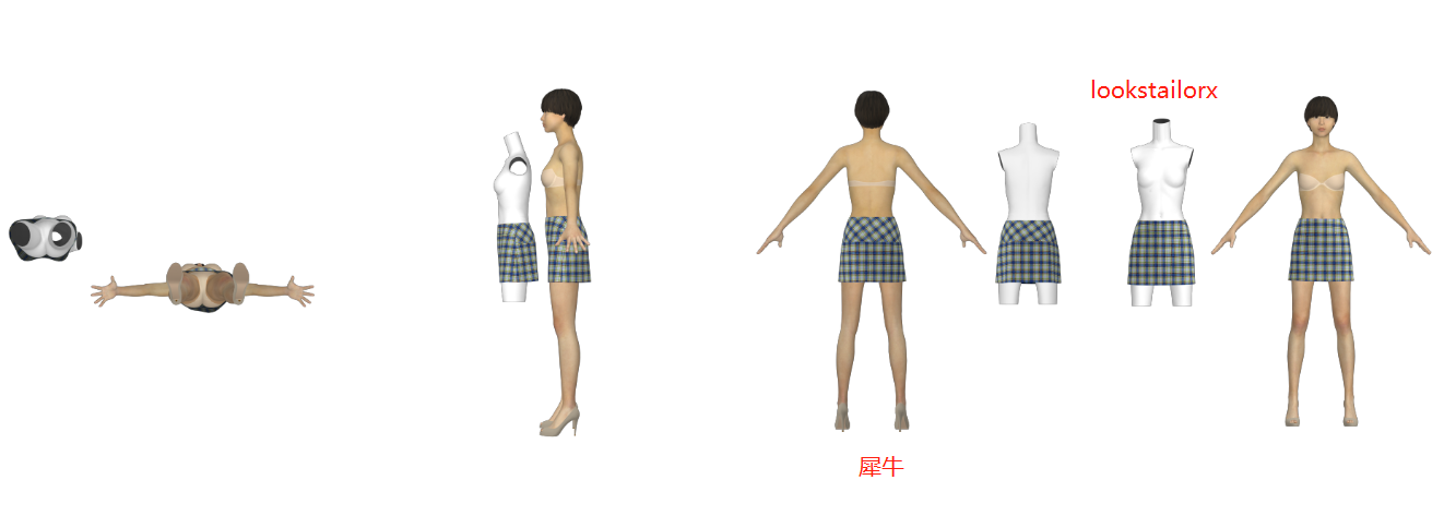

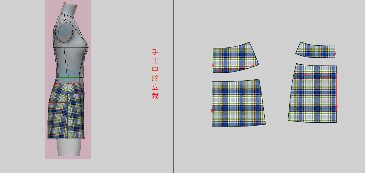

以下为对比图:

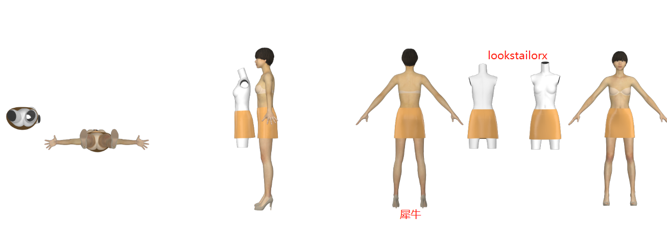

结果:lookstailor的曲面不太顺,
这也是lkx展开时,经常会出现线条变形的原因吧。
试穿:
这是没有分割的,整体套模特试穿。
自动分割的,缝合后试穿。
这是LKX手工电脑立裁的试穿,
尺寸尽量接近。
看得出来,结果:犀牛立裁的效果感觉要好一些(看纹路走向)。
LKX立裁其实也能应付实际裁剪制衣的了,对比只是验证犀牛自动化设计的结果,
