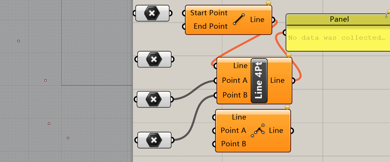

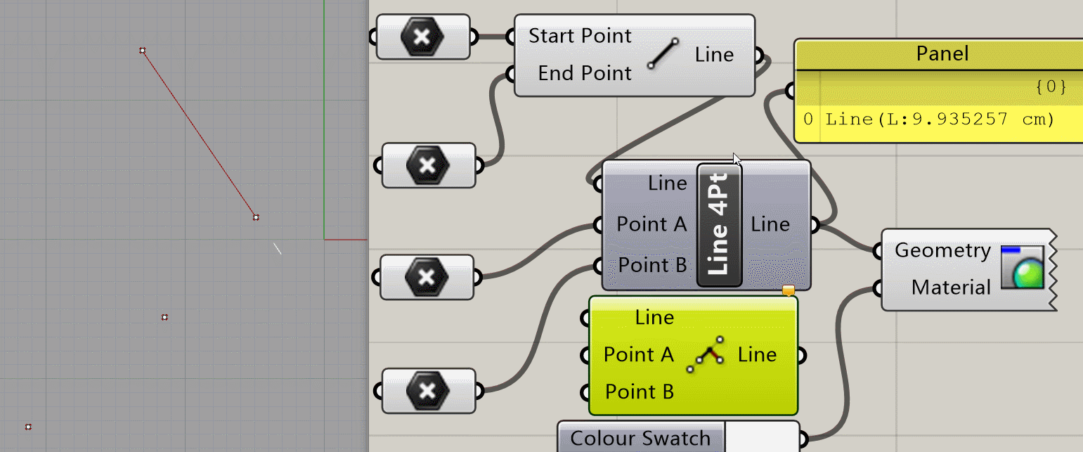

请看动图:

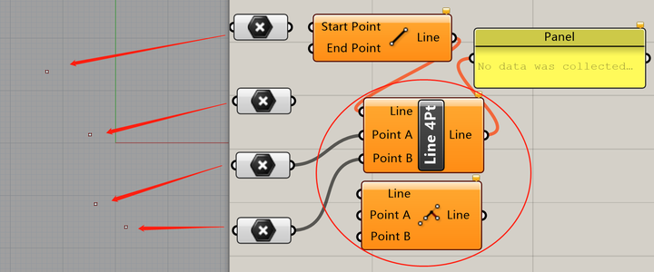

左边长红线为“参考线‘,因为是线段LINE,所以这里要2个点。
新的短红线则是LINE 4PT电池输出结果,由另外两点的”间接“连接而成,这里也2个点,所以总共确实4点。
但点AB不是直接相连,而是受参考线的制约,投影可理解为垂直。新生成的线段分别垂直于点A和B。
并且,3个点也可以运算。只要满足 1直线 2个点输入。
