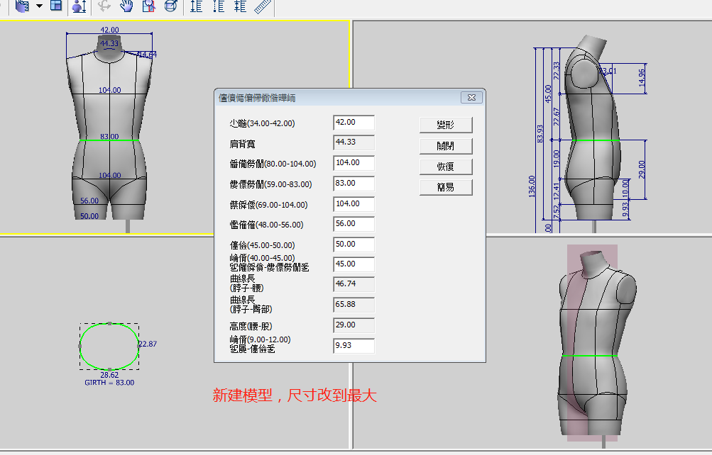

体型: 肚子大,背驼
穿衣习惯:松散~
LKX没有现成的模特,怎么办?

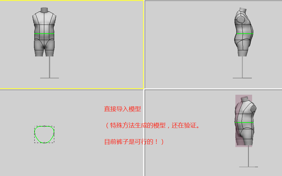

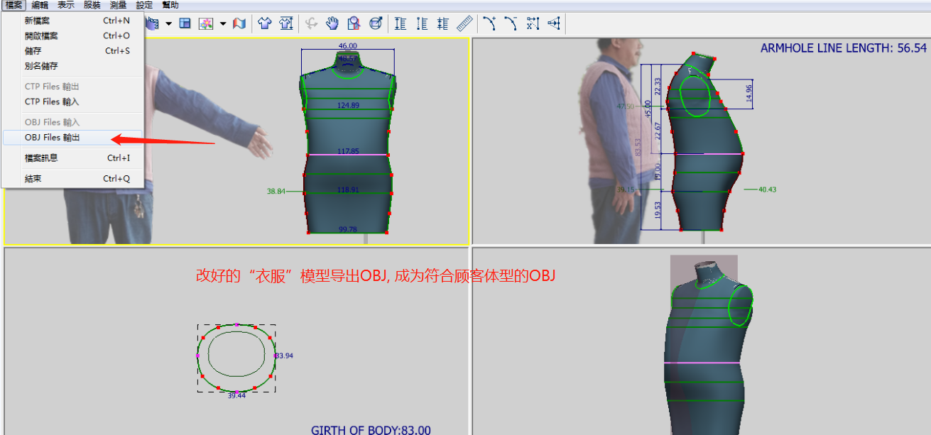

下面介绍两种方式:1,用LKX二次建模(上衣),   2,试验了“某种”新型建模方法(裤子)
1,用LKX二次建模(上衣)

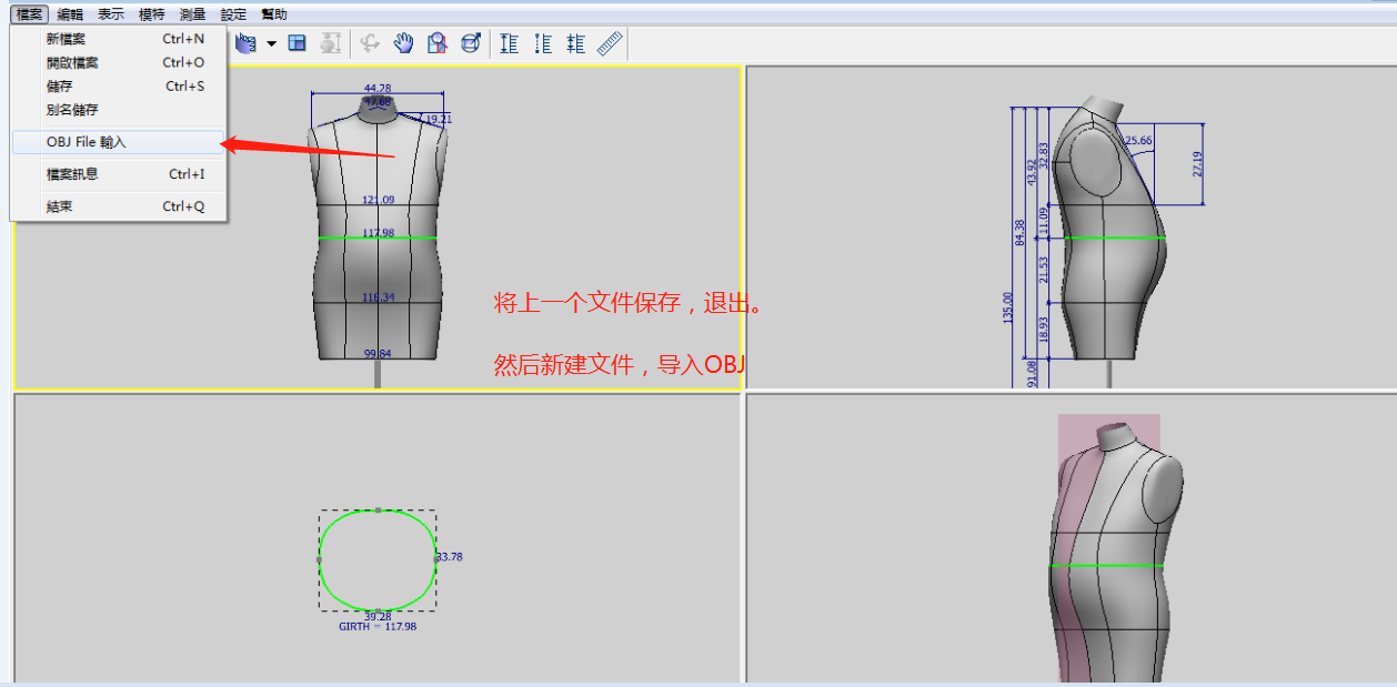

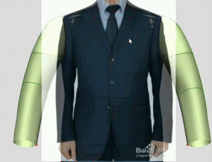

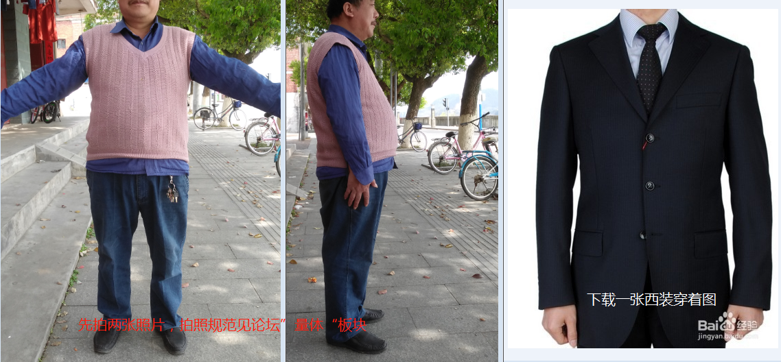

第一步,通过311独有的OBJ导出功能,用照片做尺,做一个顾客的人体出来。

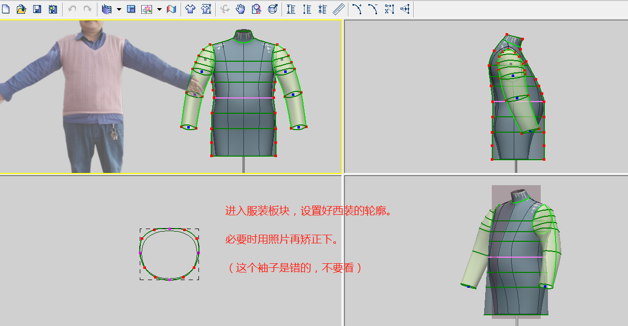

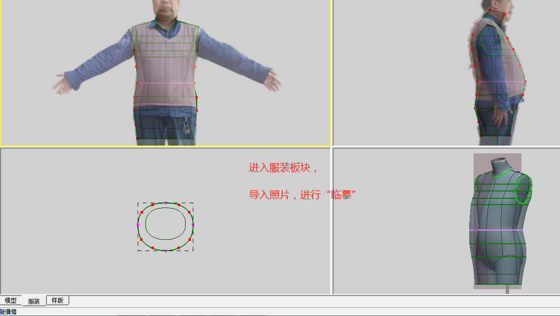

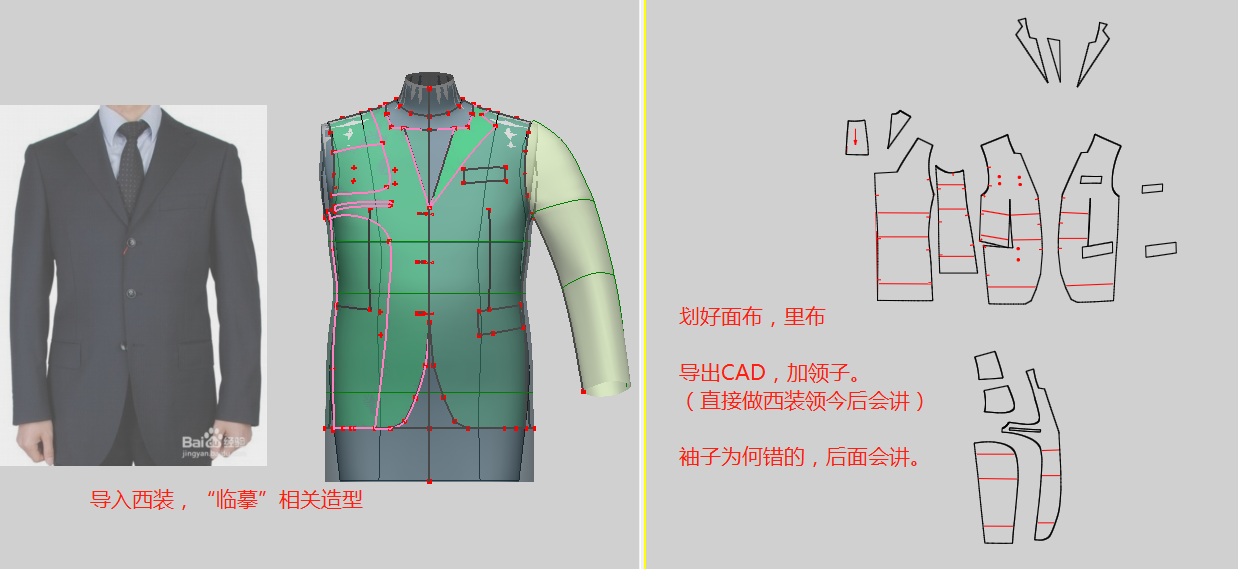

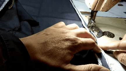

第二歩:
(动图,临摹西装)

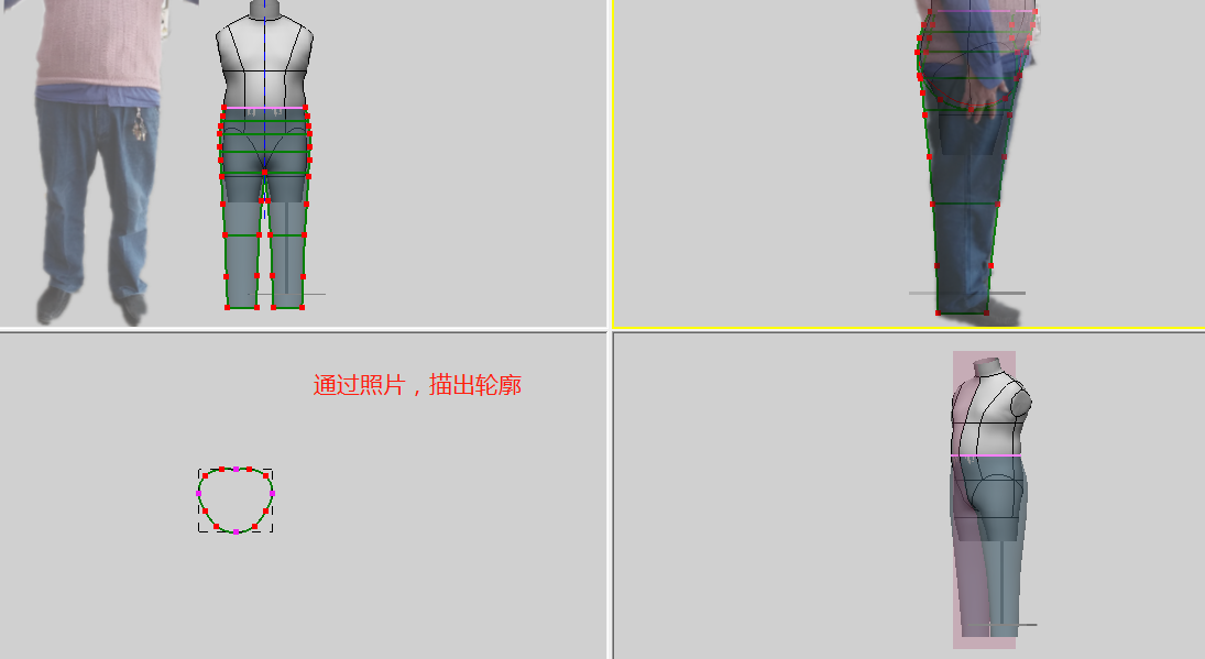

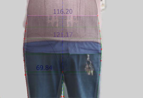

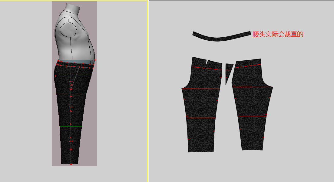

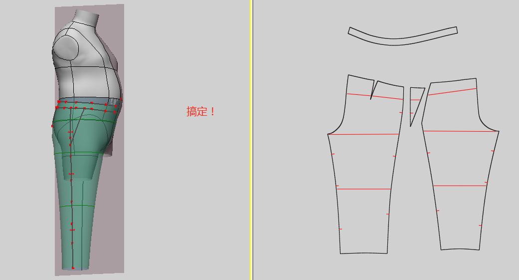

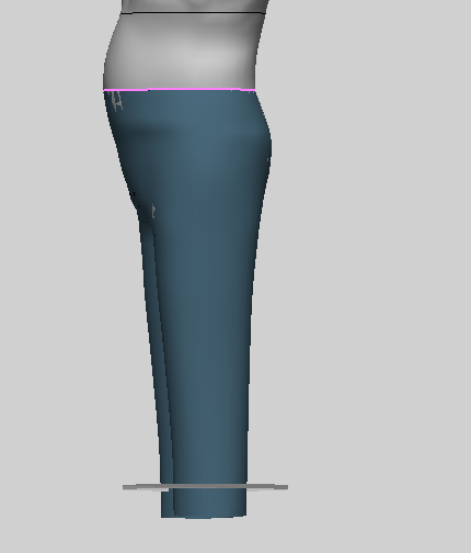

2,试验了“某种”新型建模方法(裤子)
半成品:(还在调)

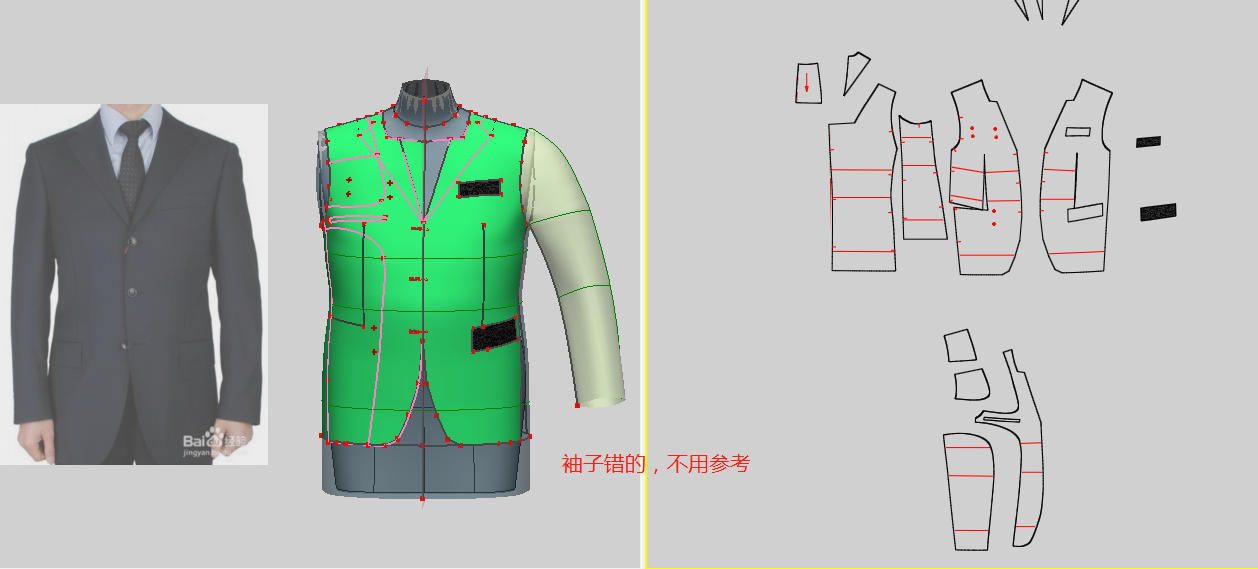

没拍到整体,前面边做,边录,边拍视频(装逼有风险~),后续顾客追得紧了都不敢拍照了。。。

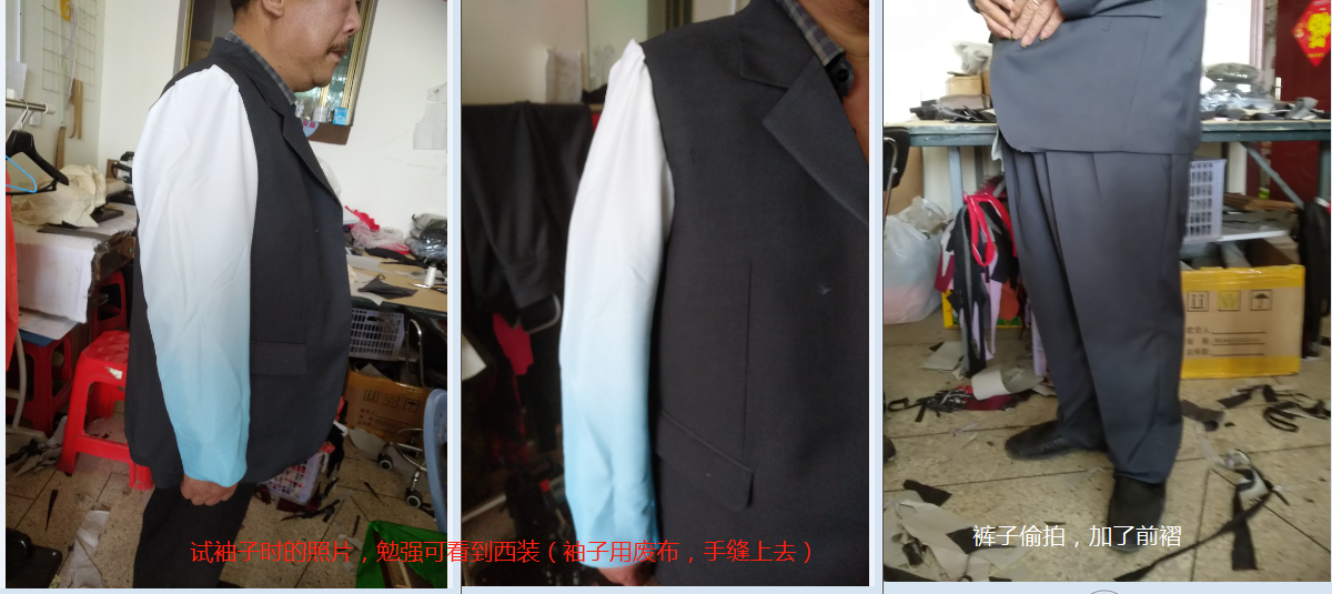

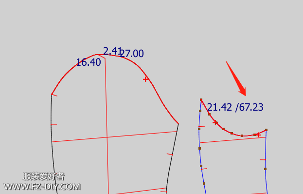

袖子出了错,这事怪我自己不小心,也分享出来大家引以为戒!
我没有核对这两组数据,只顾着袖型呐,活动量呐,肘部内凹啊。。。。。。 这位胖大叔穿着又要很宽松。。。
相差6-7cm,结果做的时候怎么容位这么多.....  然后就不断用废布去修,去试,。。    看来装13是有代价的。。。(不单 容位有问题,袖肥,弯势都搞砸了,下次弄个好的弥补哈。。)

5/3更新:

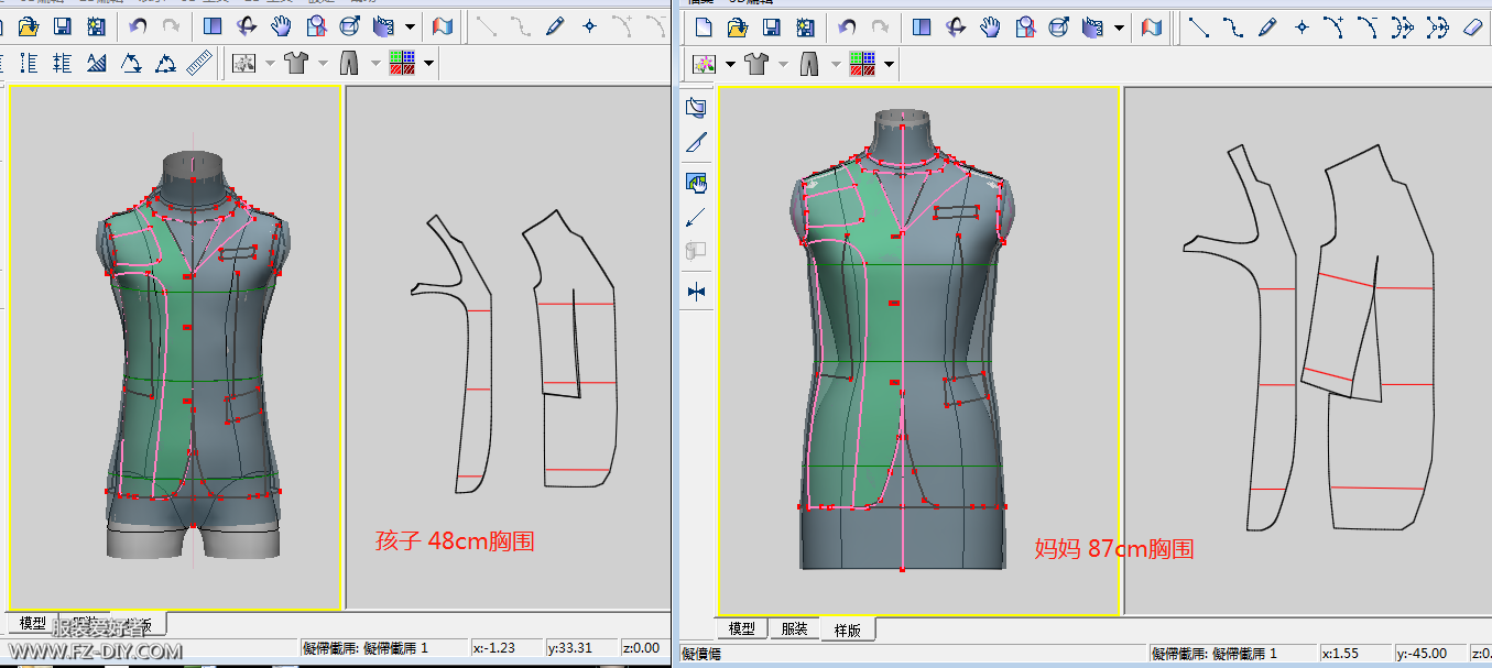

西装为何后幅上面要做分割?
因后背厚实,弧度较大,分割的目的是让肩胛骨突起的"量“均匀分布在后肩,后领窝,后背三个位置。
如果不做处理,电脑只懂做几何运算,突起的”量“会集中于背部一个位置,需要做大的归拔工艺;
面料并不是毛料,所以,从工艺和结构的角度,做出自己的布置,分配一部分给车缝时归容。
有些初学者使用立裁后,发现怎么没有和“看到的设计”一样?   大部分还是是没有运用好的缘故。
工具要熟悉,然后扬长避短。
若有平面制版经验,会更好掌握3d裁剪,没有经验的,了解了软件的核心,做多几次,不难找到规律的。
3d转2d,主要是计算高位和低位的差,进行转移分布,如果是连成一体的裁片,有高低差的,会优先保证面积大的部分,变形小面积部分。
另一方面,分割,好过用”省“,这是我的体会。
立裁小技巧第三条重点有讲这点。
举个女性胸的例子,
这部位属于突兀的突起,分割越多,会越准确,反之,仅设置一两个省,出来的形态未必符合实际。

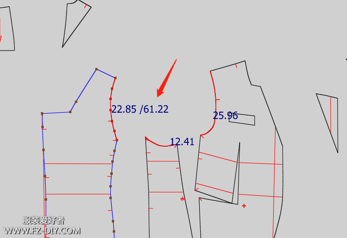

 楼主| 发表于 2018-5-3 20:31:08 | 显示全部楼层

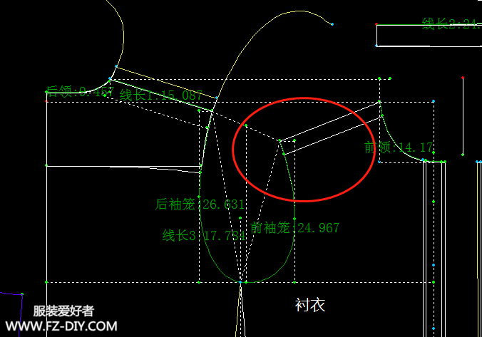

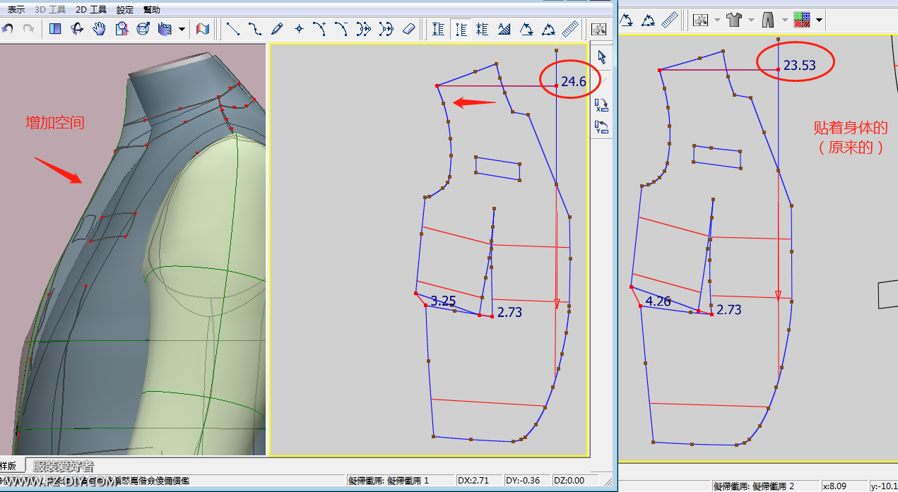

再补充一个男西装的“冲肩”量的理解。
看男西装的平面纸样,前片肩部,会大幅度向袖笼摆过去(但非西装类的款却又不是这样),
立裁的结构,则肩部很平缓。(黑底图是平面制版)
(衬衫的肩部参考)
我认为有两个因素:
1,立裁的撇胸量肯定是有的,也必然是符合体型的撇胸量; 只是分布到其他地方去了。
上面提到的分割,也在此例可以体现; 开了省得地方,会变形集中在一处(软件的脾气,咱们得掌握)。

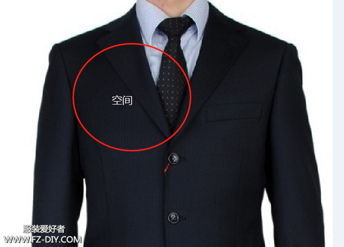

2,造型和工艺的加量,立裁展开之后,只是符合身体坡度,
如果不是翻驳领,是直接扣子到颈部的,这个坡度正好。
但,翻驳+西装造型,需要额外增加胸肩部的空间。
首先是翻驳因素,立裁展开的是一层布料的厚度,实际那里是四层布料,加上黏衬(手工西装就更厚)的量,翻驳线(反折那里)厚度大,因此需要更多的量(可以拿纸折一下,越厚越折不平)
其次胸衬厚度,男正统西装“盔甲式”的胸部饱满的造型,红圈部分的衣服和身体是有一定空隙的(中间多,边缘少; 中间要能容纳领带,且还要有余量)。
因此:
这样看,是不是就和平面制版的形态一致了呢?
翻驳领的款式,须额外增加空间量,才不会前中"起吊“,  胸部用厚衬的(手工西装),量再大些(具体多少,只能是经验了)
明白了原理,女装和童装, 正统款和休闲款, 硬挺面料和垂软面料。。。就能做到心中有数了。
这里其实是一个设置”提前量“的问题,什么情况要追加,追加多少。这也是一个“造型理解“的问题,哪里要饱满,局部饱满还是整体饱满。
我一直有考虑过怎么处理这部分,立裁了不少有翻驳领的款式,但人体模型未必准确,所以没有采取什么措施。
这个特体西装,在建模时,我有刻意加大些胸前部,应该仍略为保守了,毕竟加多了也怕不平衡。
之后,我会继续尝试,也希望各路大神不吝赐教。
@ch4984  老前辈指点下

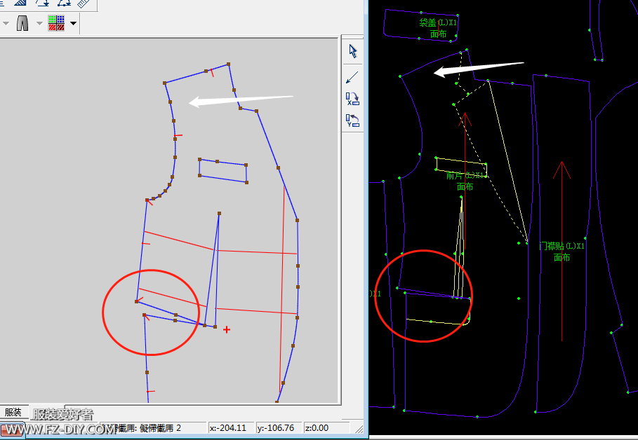

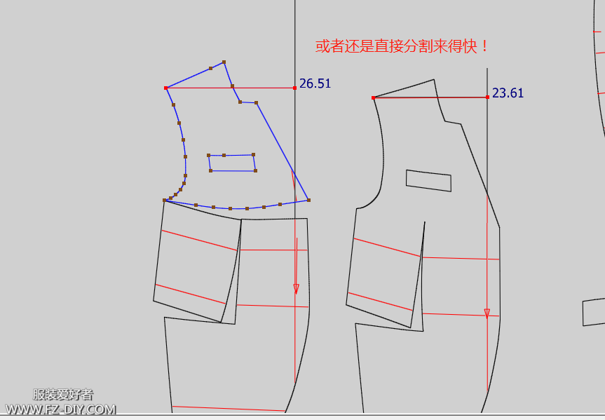

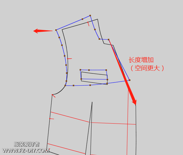

5/11更新
用立裁试了下
上述原理是正确的,
只是立裁会做整体变形,转移一部分到了腰部;显然这不是我们想要的结果。
因此,
