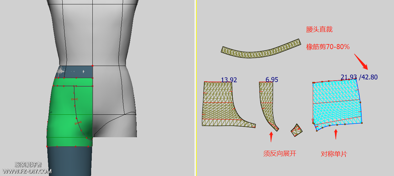

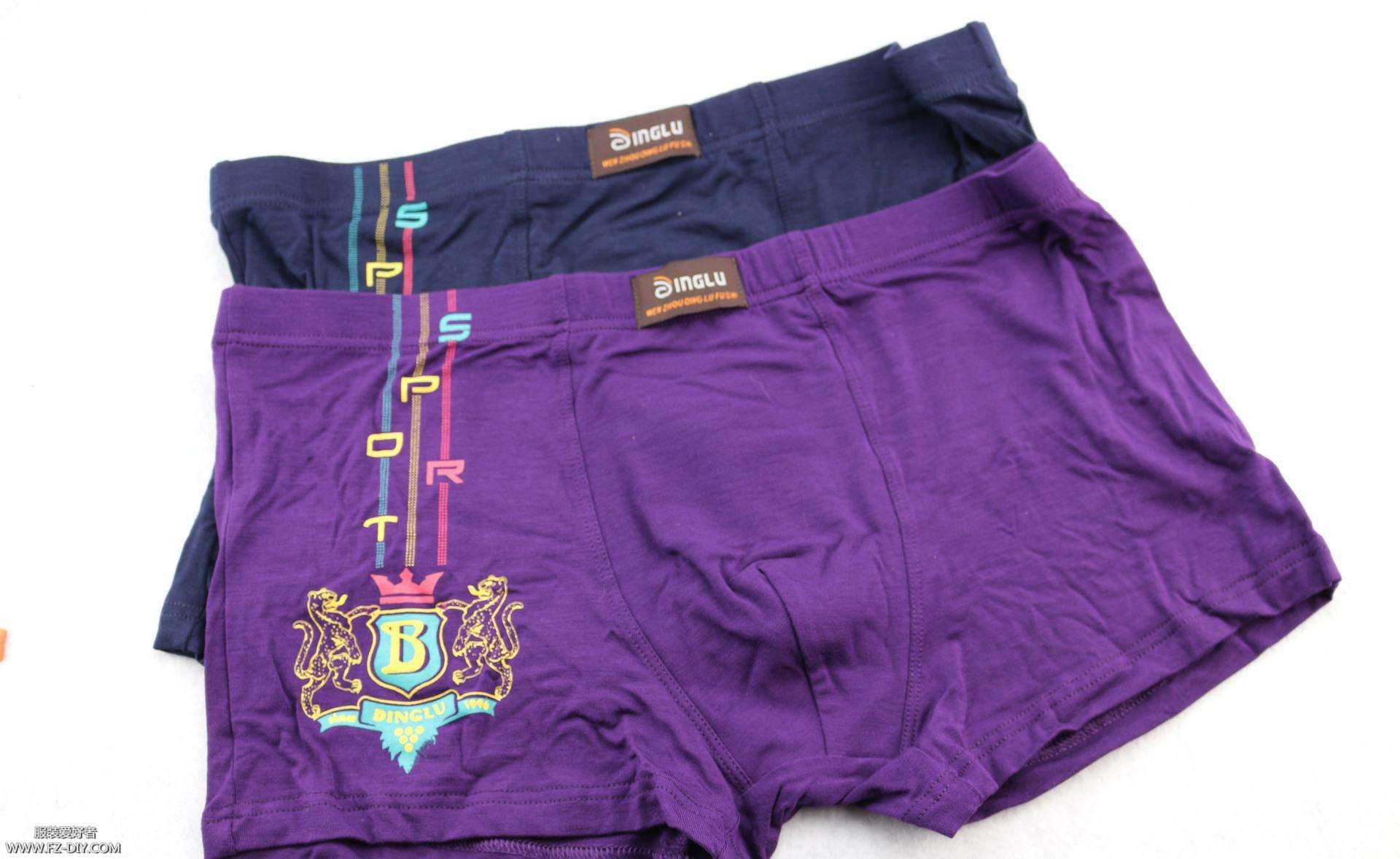

成品是这种:

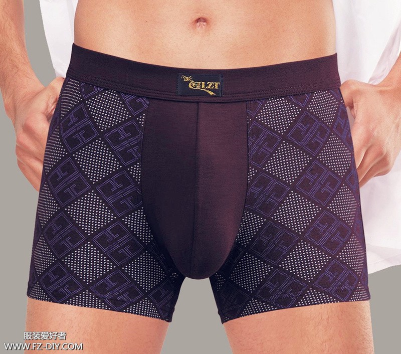

前裆中间我没有选择分割,也可以如图一那么分开,看自己喜好。

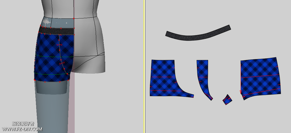

这类款式结构,仅用于成年男性,因为有“袋囊”空间,小孩和女性不适用此款。

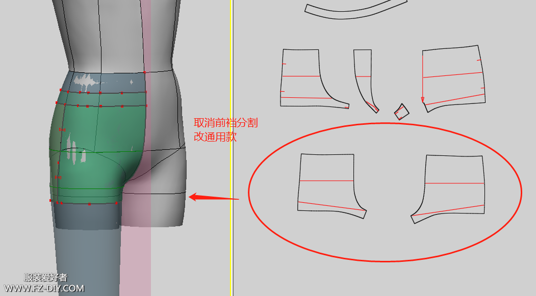

若想通用男女童,可以在本款基础上,改:  前裆分割取消,或者前档片不做反向展开,即可成为通用款式!
提供本款下载(311版):
四角短裤男.tp (105.67 KB, 下载次数: 0, 售价: 10 金币)
http://www.fz-diy.com/forum.php? ... d=90&extra=page%3D1女三角内裤:
http://www.fz-diy.com/forum.php? ... d=91&extra=page%3D1

请教 TP文件是模版吗?
 楼主| 发表于 2018-5-5 09:17:01 | 显示全部楼层
ch4984 发表于 2018-5-5 08:16
请教 TP文件是模版吗?
可以这么理解,准确来说是“分割方案”的模版。
立裁软件内有多种模版格式:有造型的,袖子的,领子的。。。以后会慢慢介绍。
做好一款分割,可以保存“分割方案”,(保存为.TP),  他/她 人导入人体模型,调用模版,就能获得匹配自己体型的款式结构图了(纸样)。
