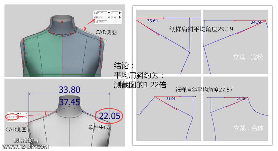

关于肩斜
在实际运用电脑立裁制版过程中,发现现实的顾客,肩斜没有软件内置人台那么标准,
在扫描建模还不成熟的当下,就要注意在平面CAD调整斜度,否则衣服会很难看,
衣服的重点在肩膀斜度的掌控,因为衣服的受力全靠肩膀悬挂,各种不顺首先要排查肩膀斜度有没有到位。
这里展示我研究的一个方法。  也期待廉价的人体建模技术能尽快来到,便于发挥电脑立裁的优势。

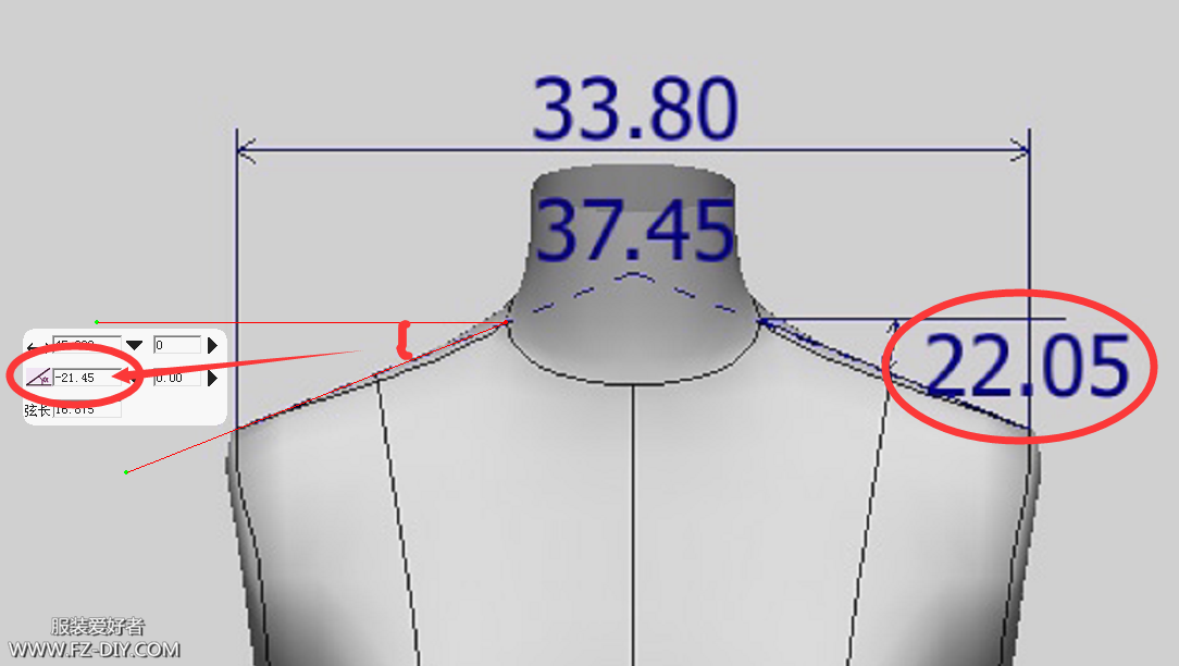

善用手机和照片
以前做衣服只靠尺子量,现在可以用手机,
一是拍照,在CAD里测斜度。二是直接用APP去测量。
上图左边是在CAD里面对截图进行测量,右边数据是软件自动现实的肩斜。
数据很接近了,可见,照片测试可行的。
如果顾客在身边,手机APP可以直接测角度的。(但凡有指南针一类的APP都有角度测量,手机放在肩膀就能出角度了)
这里主要描述图片怎么测,怎么用。(因为照片还有其他大用处)
测出来的肩斜在纸样上需要转化一下:
测量图片的肩斜角度,乘以1.22, 可以作为纸样肩斜的平均值,再前后肩分配好即可。
上述方法我会实际应用,再反馈情况。

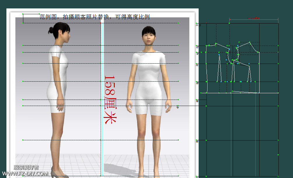

照片另外用途之一:
如上图,
把照片与纸样水平,可以核对高度部位。
无论电脑立裁,还是CAD,都可以用来核准。
上图右边是我用公式算出来的数据位置,
左边人体参考可发现(侧视图),腰线,臀线,膝盖线都不准!
有些人腰长腿短,有些人腰短腿长~   公式有时候靠不住的。 照片是能发挥大作用的。
当然,具体怎么用也有些技巧,以后单独讲。
最后,赞美一下博克CAD,
可以设置图片里的人的高度数据为1:1
可以....  总之功能很多很不错的!
