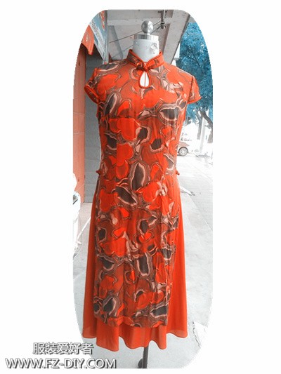

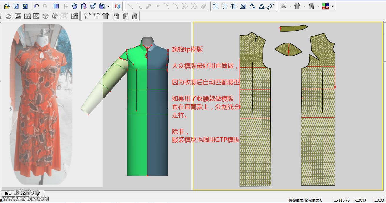

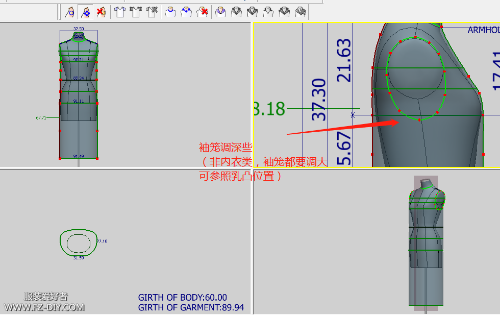

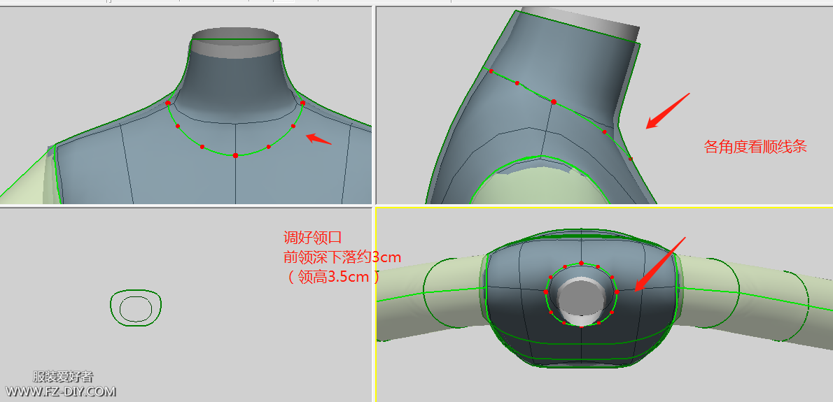

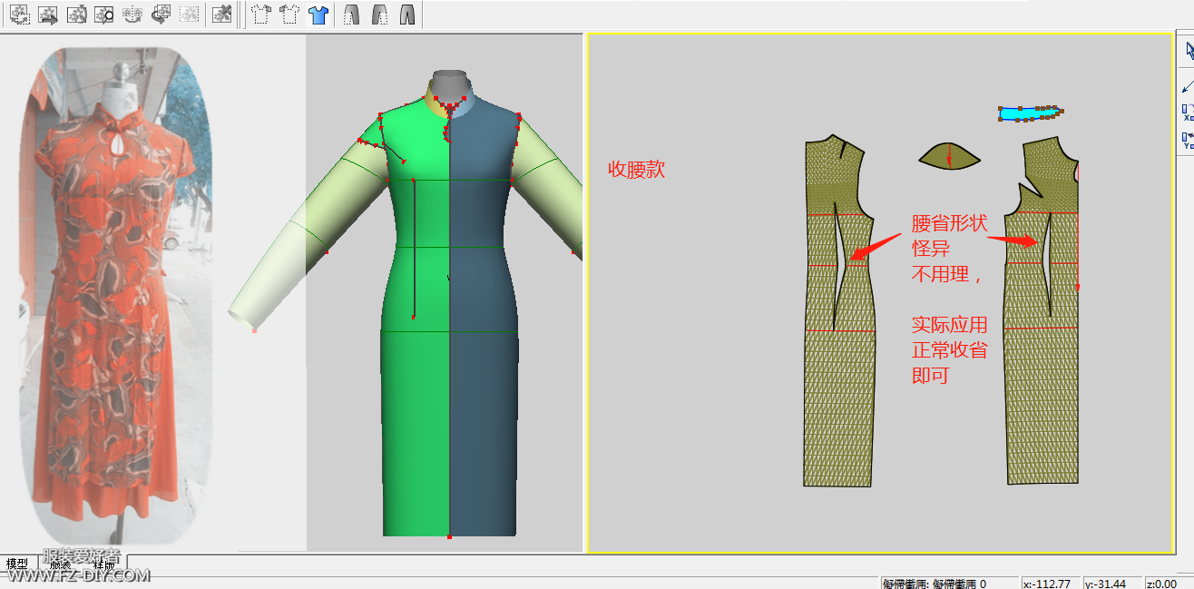

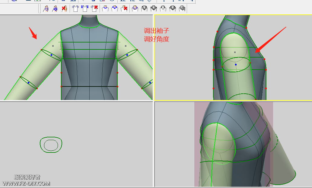

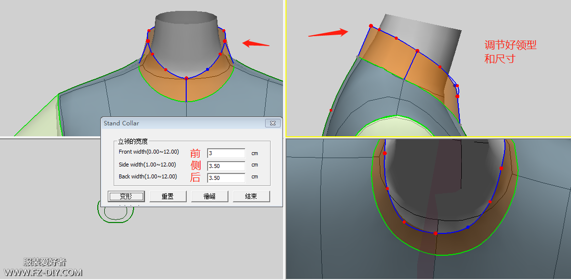

本款附上了软件全部的模版功能供大家试用:
gtp大身型 (含了袖笼和领口的形状,配套STP和CTP )
stp袖型
ctp领型
tp整体分割
还有一层里布,没有展示做法。

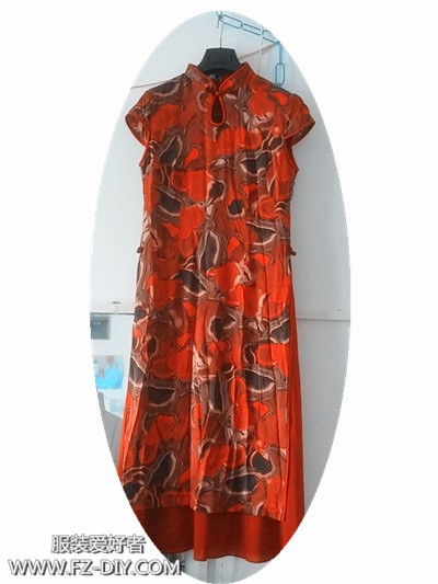

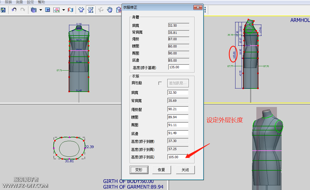

因为里布下摆不是直筒,所以需要分成两个文件来完成:
完成面布后,另存一个文件,修改裙长+10cm,下摆为A型,即可,其他不用动。  (袖子无里布和领)
提供本款下载(311版):
