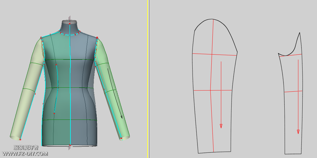

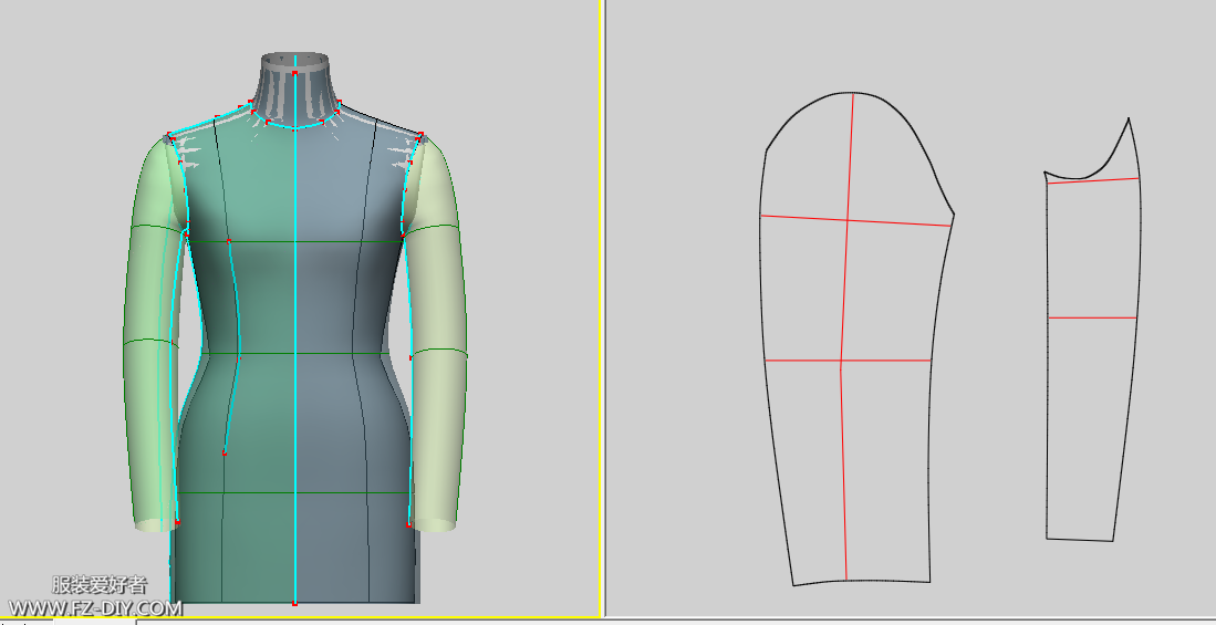

软件配西装袖时,蛮费时费力的~
袖型,大小,方向,取值,与大身的比例关系。。。感觉并不直观(立裁原理是“硬壳"展开式)。

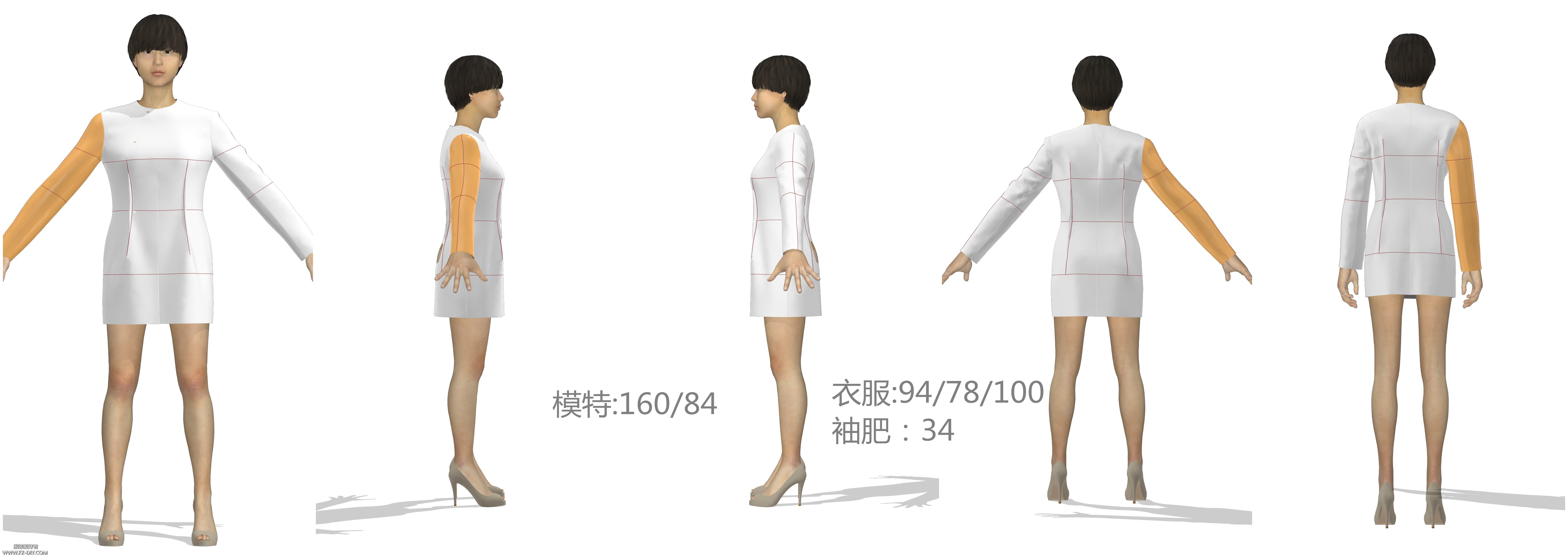

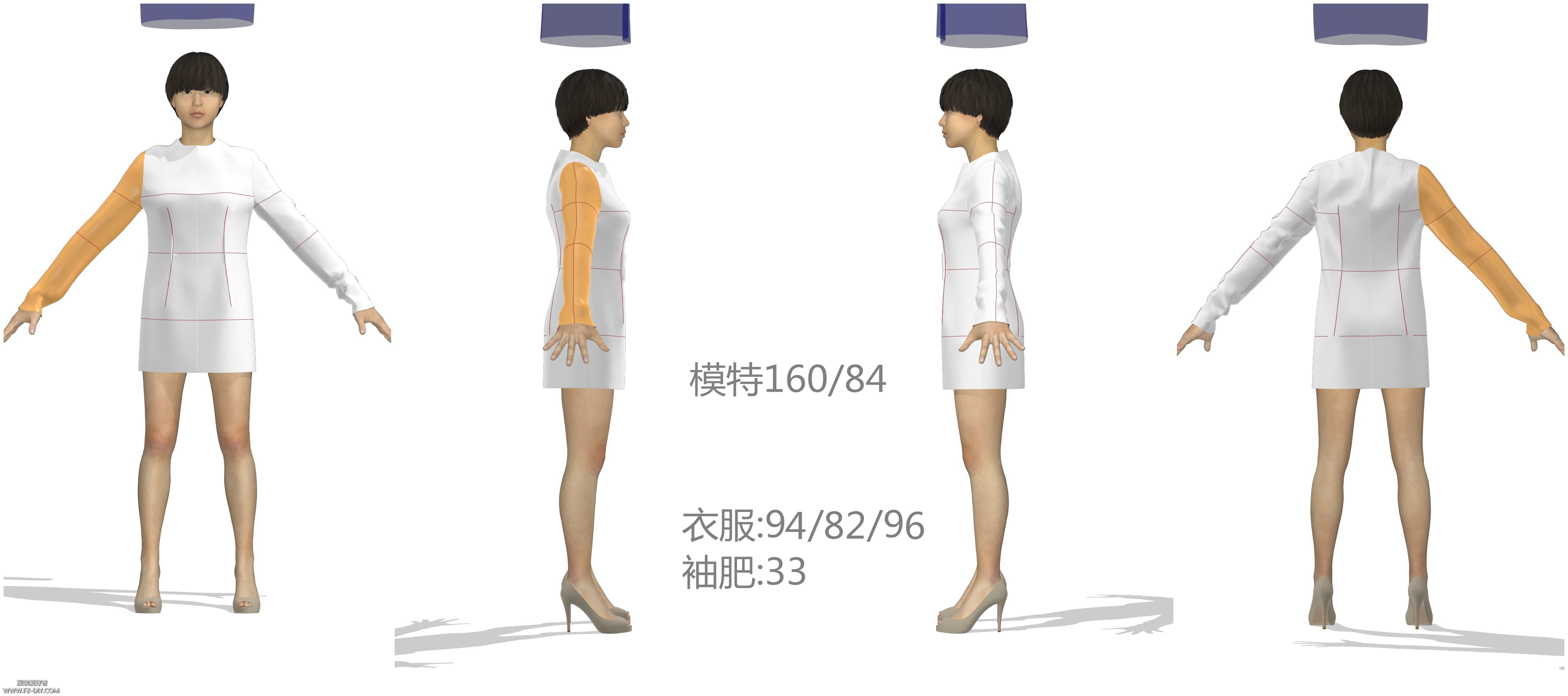

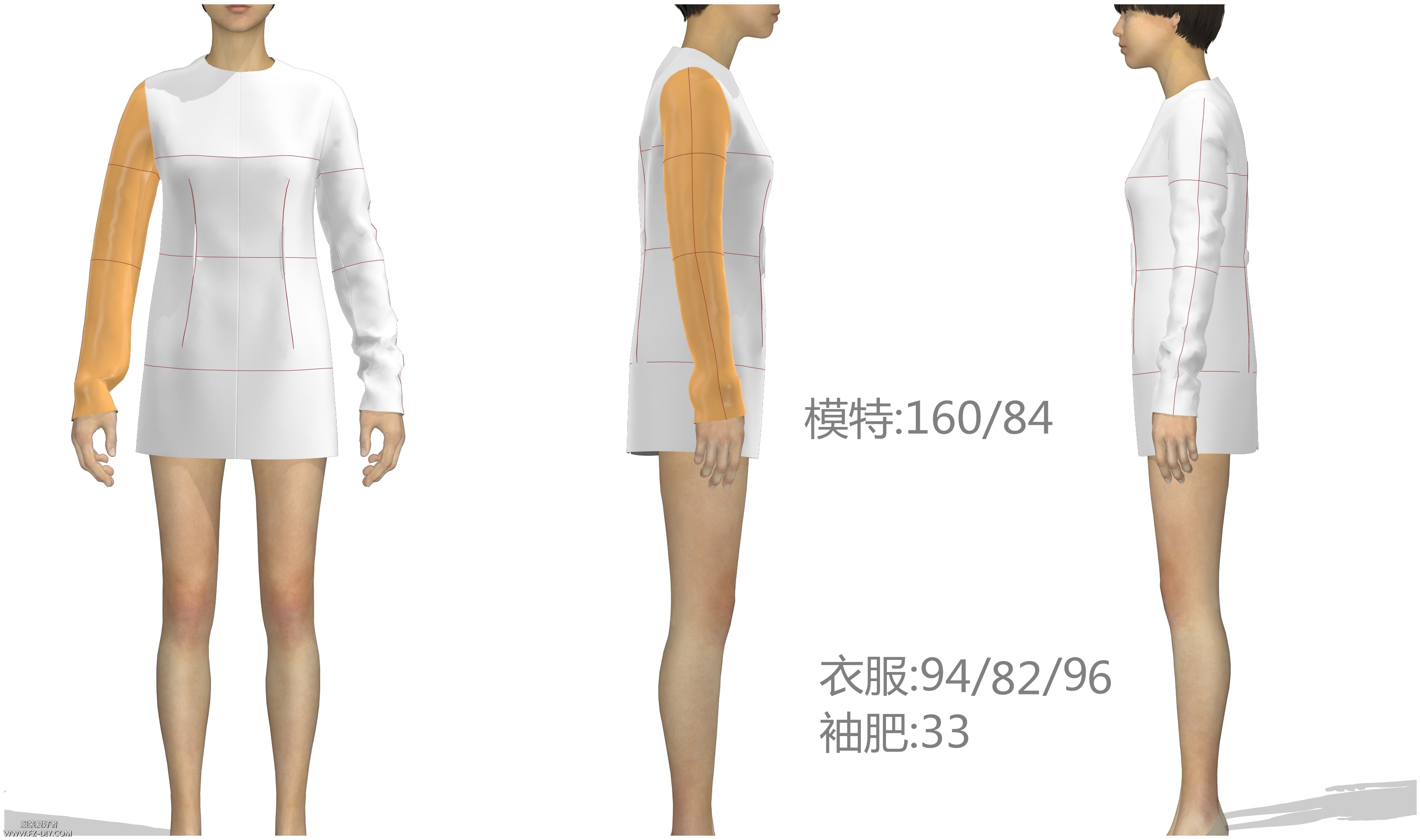

做了两个版本,用CLO试衣对比,便于日后使用时有个参考:
试穿模特用的是:160/84
立裁模特分别用了两个尺寸:
人台:91/72/95
衣服:94/78/100   袖肥:34    (160/84 试穿)
人台:90/66/95
衣服:94/83/96   袖肥:33      (160/84试穿)
黄色部分是硬化效果。
个人感觉,立裁袖型好看,试穿时却未必~     这确实是个大坑。。。
当然,如果不追求完美的造型比例,其实都可以用的了。
您怎么看?
