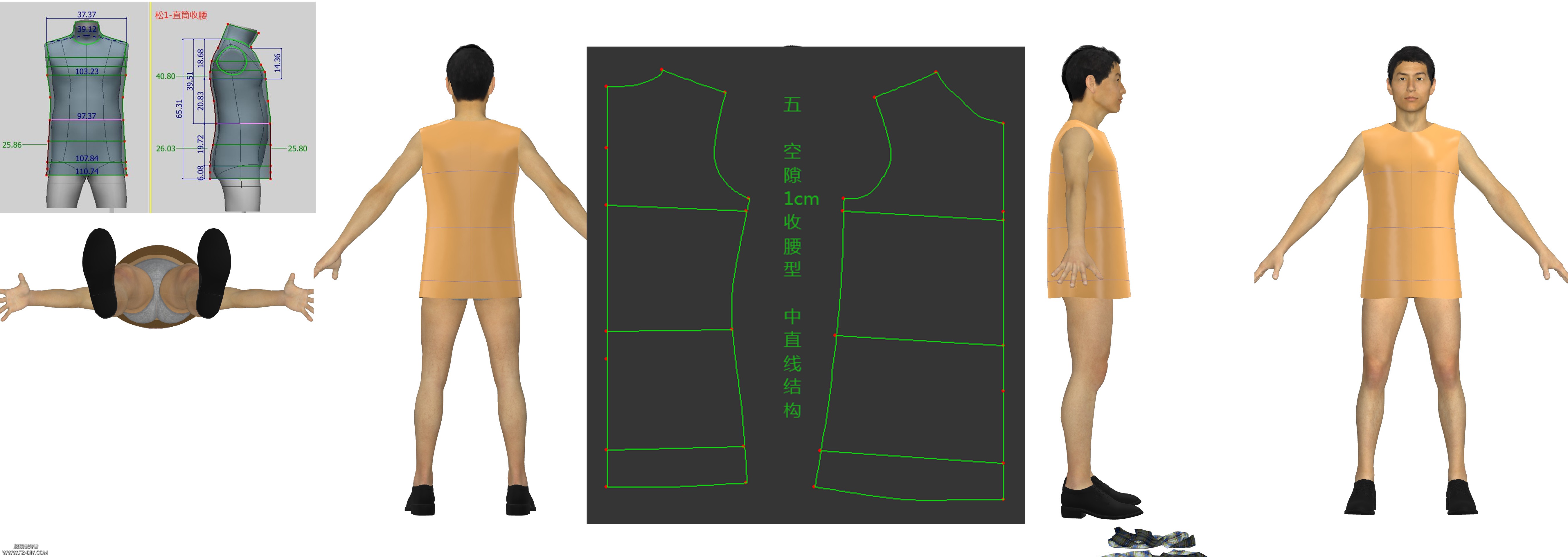

本章详细地展示下立裁结构的变化,
目的是为了和平面CAD能够有效对接上。(做里布,缝边。。。等等配套和工艺还是离不开CAD)
各个工具配合好,令到制版更精准。

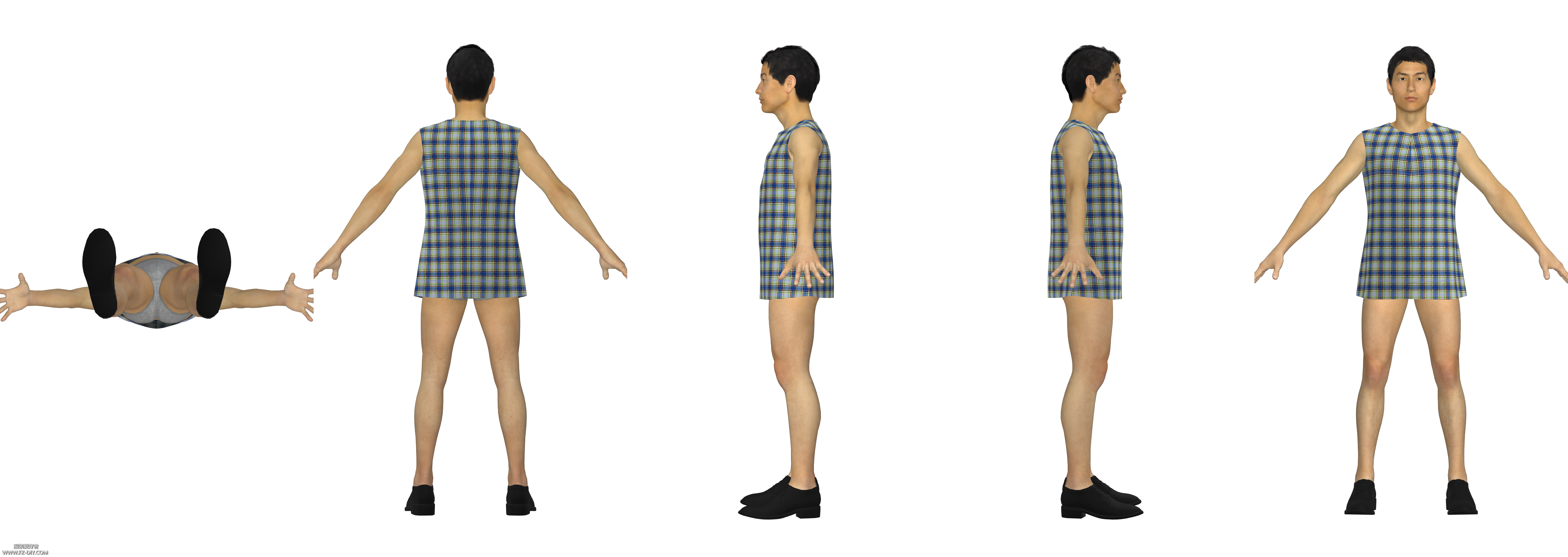

上图:

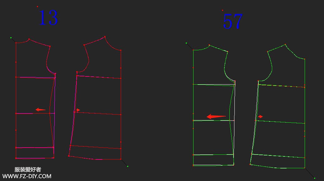

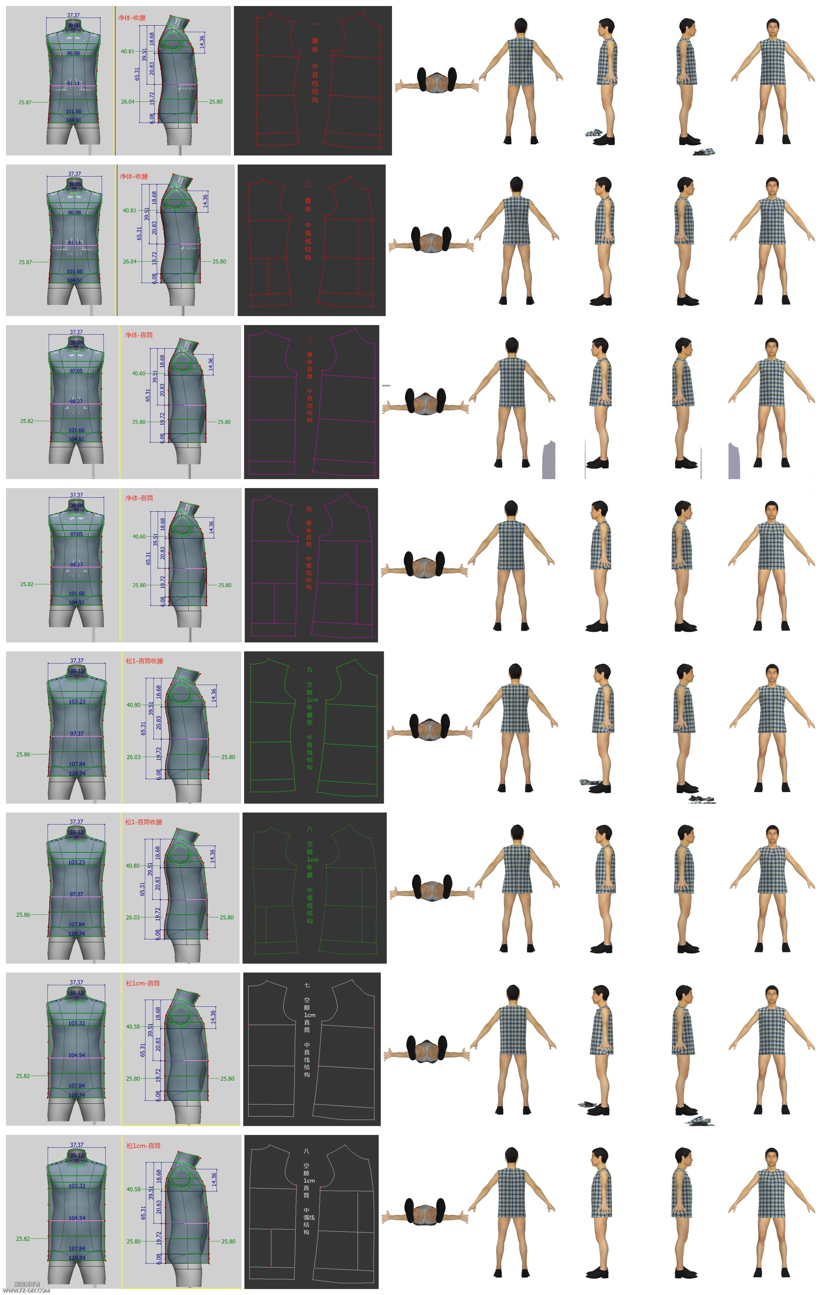

8种结构对比
四组:

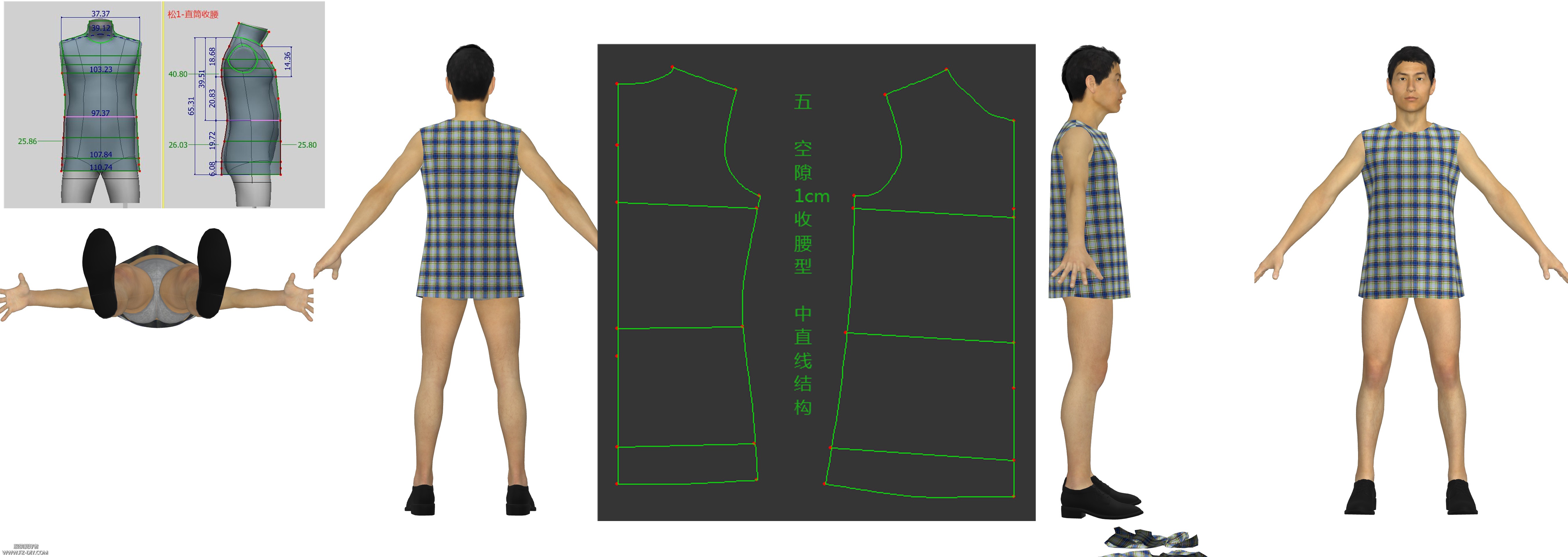

净体收腰+直筒   (红色纸样最贴身,紫色其次)
松量收腰+直筒    (松量为离开身体1cm,周长约6cm,绿色线收腰,白色线直筒)
通过不同颜色,反应松紧关系(后面会用到)

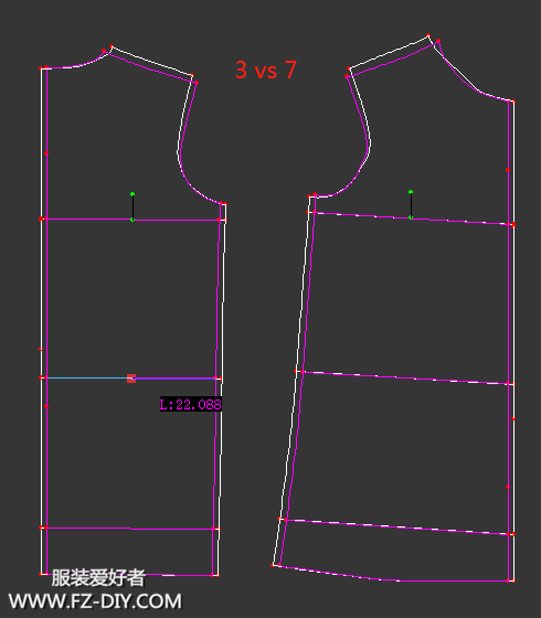

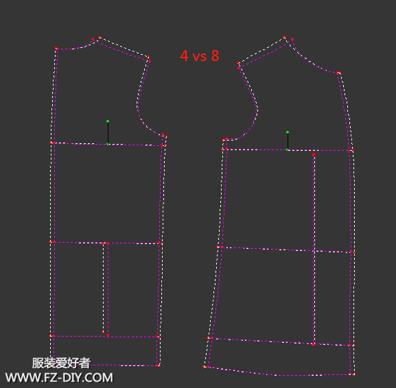

每一组都展开为:
前中,后中竖直;(前后一片式的款式结构)
前中后中弧形。    (开胸的款式结构)
这样总共8组,对应穿着效果。
(编号1-8,方便查看)

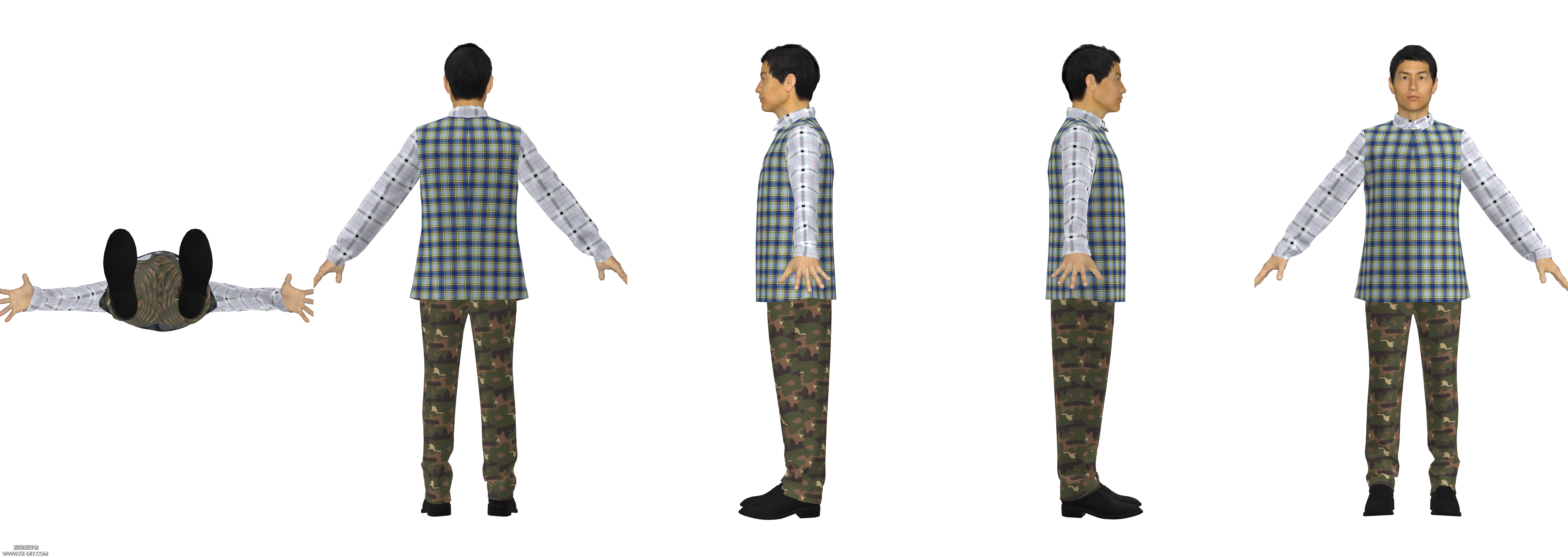

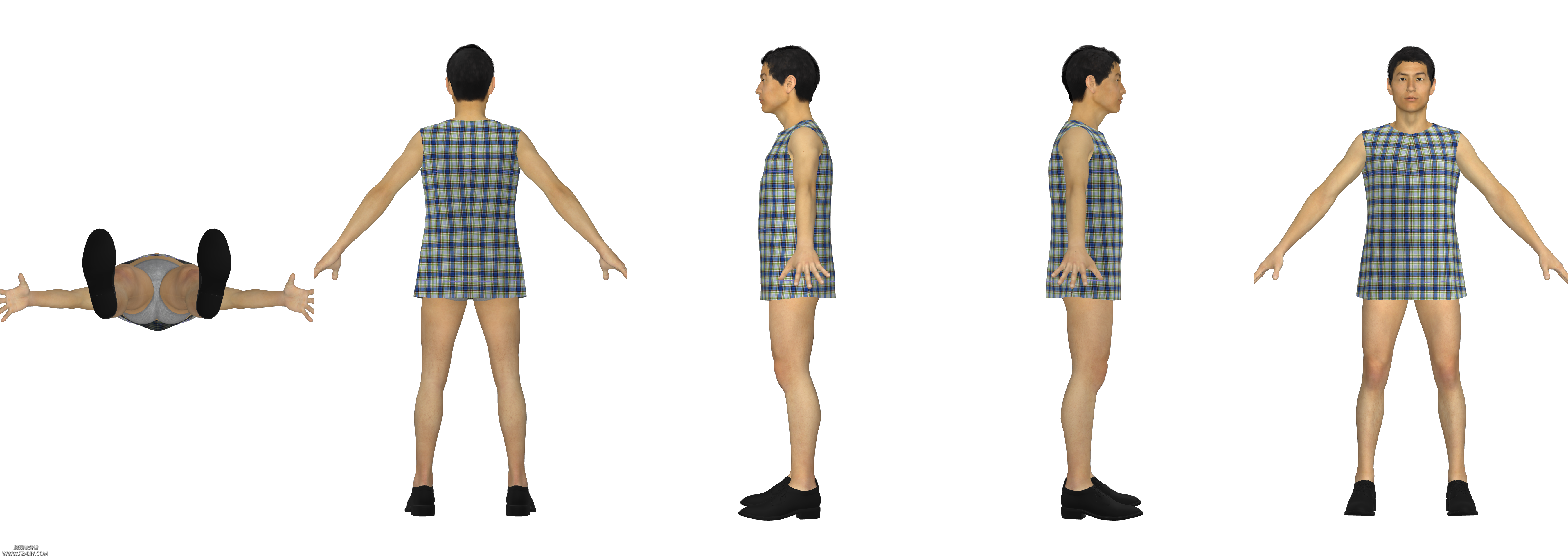

上图显示的穿着效果,有些不理想,
但不代表不能用,比如:
同一结构,材料不同,效果就不一样,
格子布料,因为垂软,所以此结构会导致前中有点起吊尖起。
黄色代表“硬壳”布料效果,
比如:皮衣,羽绒,棉衣。。。之类,则结构没问题。

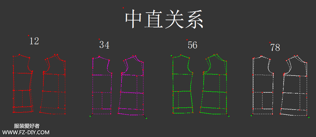

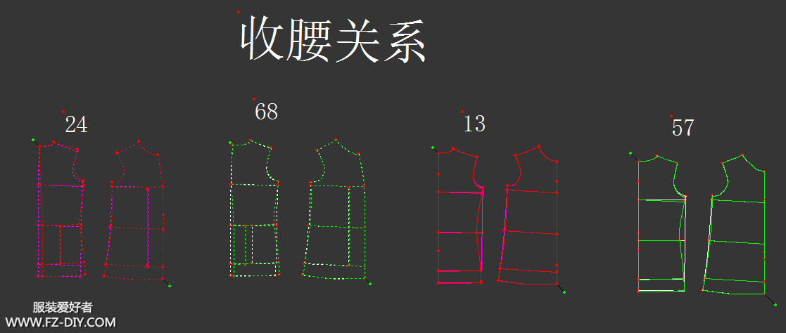

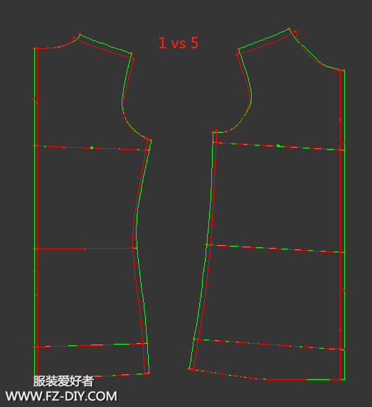

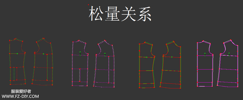

然后,
根据8种结构
我们再获得几种关系的对比图:
特别是松量关系,值得重点对待!
因为立裁软件最大只能离开身体1cm,松量约6cm(围度周长)
再大就要通过放大模型来操作了。 这里有所不便。
实际做衣服,需要更灵活的松量调整,
在CAD里加放,无疑更加便利;

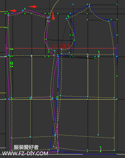

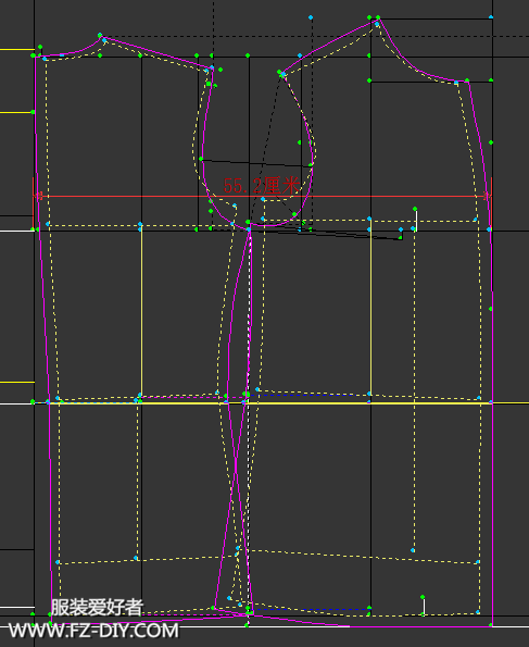

但通常,

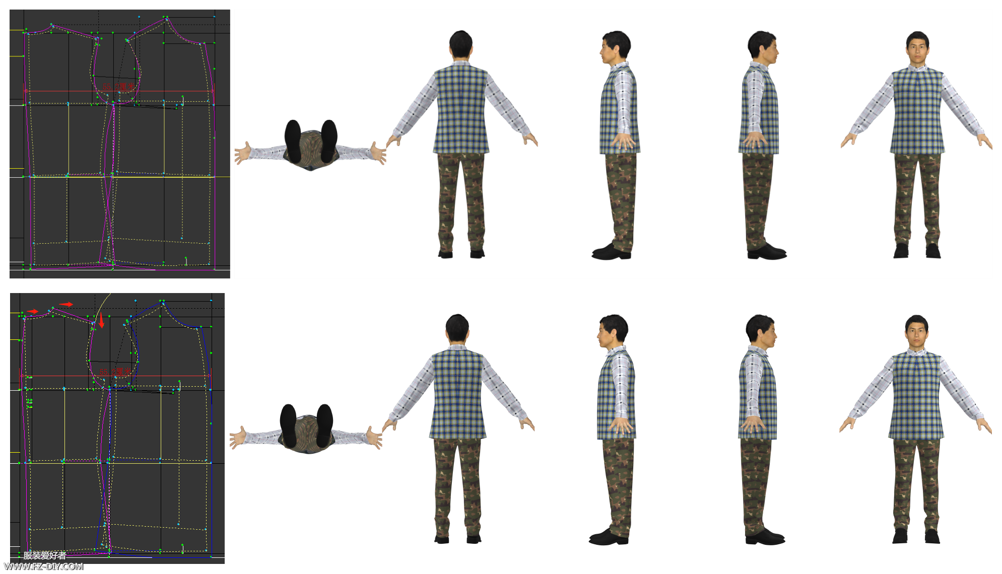

我们理解的是:把净体原型套入,然后均匀四边加?(黄虚线是净体原型,立裁剥的)
结果如何?
从图上看,大问题倒没有,
放一起对比看:
我们从“松量关系”上能得到答案。
胸,腰,臀可以均匀给量,
上半截则不然,结构随着松量加大,呈现一种‘旋转“态势
越符合体型的越明显。
以上,就是本章的主要内容,图片可以细细品味~  必有收获!

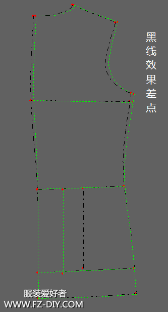

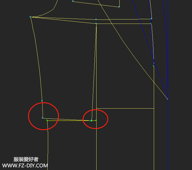

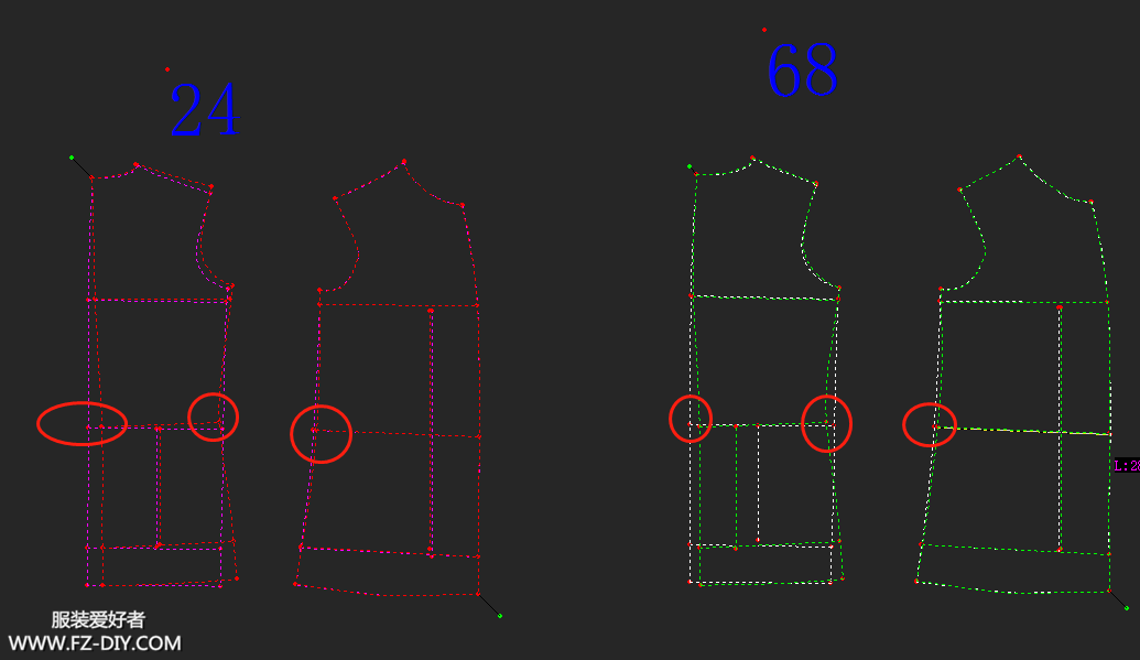

再展现一个对比:
软件展开时,有点小BUG!
(有的版本不会)
展开后片,形状会点不同,不是恒定的,这点要小心了!(黑虚线)
绿虚线

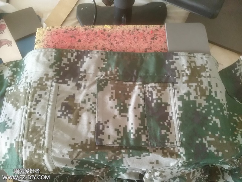

军服工艺不同,布料不同,活动量不同,款式用途不同。
根据我对国内迷彩作训服的理解,布料本身比较硬实,款式比较宽松,后腰适当收为了美观(整体款式直筒,内藏腰绳);
前面就是一块板,加上一系列口袋,扣子之类;显得威武健壮。
前面就是要宽大,像一堵墙。

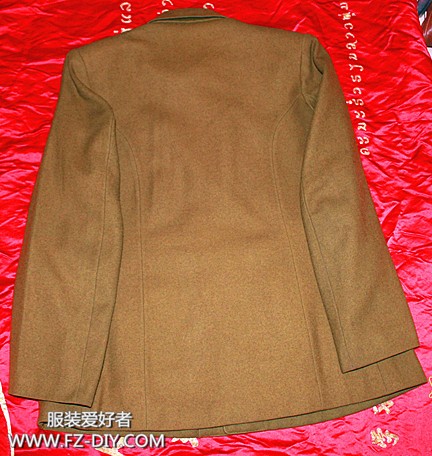

我说的不是迷彩服那类宽松的工作用服,而是接近西装用途的合身制服,但是跟西装主要区别是使用关闭领,例如下图中苏联将军穿的。可能我没说很清楚,我想问的是:因为服制条例的限制,加省或不加省都是定死的,能调整的只有侧和后收腰,正面像衬衫那样是整块布...,例如下图二。

这种后背开刀比较古老了,现在男装基本看不到(女装较多这种)。
有些开刀含有省,有些就是个分割线而已。
前面没有省褶的就当直筒处理,加些撇胸量在前胸口。
后面收腰,分割在哪,就分配到哪。
还是和体型有关,估计这种军装的女装,前面是有收腰省的。
