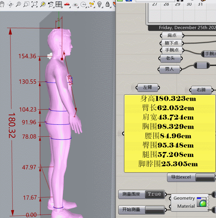

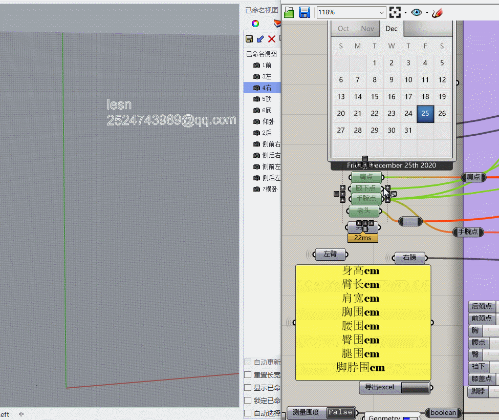

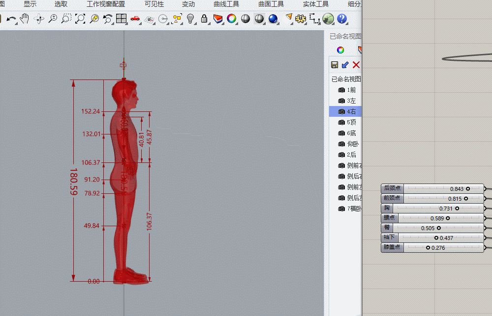

自动打板.gif 导入人体,调节相关位置

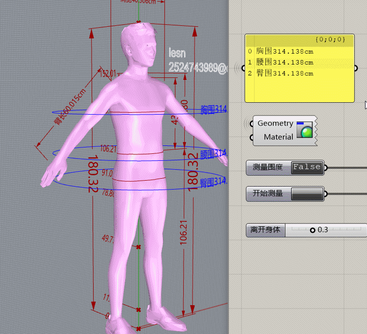

量围度

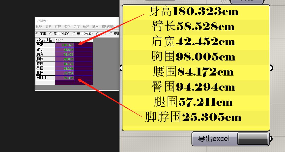

导出excel
打算模仿LKX的功能,在犀牛实现3d制版。
犀牛对人体OBJ兼容性更强,基本不挑模型,不需要对称模型,以及犀牛本身非常强大,可以无限制的进行服装结构设计(制版)。
