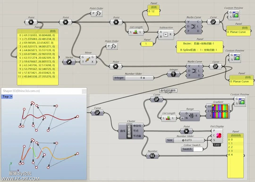

什么是曲线的节点?什么是曲线的跨度?
更进一步:Bezier 曲线和 B-Spline 曲线有什么不同,他们分别有哪些特性?
不同的曲线类型适用于什么情况和什么行业?
这些是用户在 Rhino 和 Grasshopper 中深入使用曲线时可能想要弄清楚的概念,
本节将从特性角度对 Grasshopper 中的自由曲线做细致的对比介绍,
1.Bezier 曲线和 B-Spline 曲线
B-Spline 曲线包含了 Bezier 曲线的所有特性,还额外拓展了 多跨度 的特性,
如果需要进一步了解,请看下面视频。
