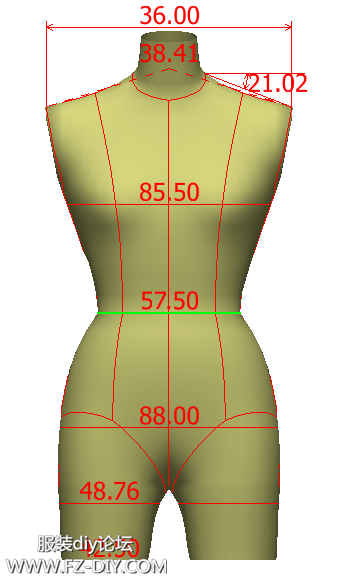

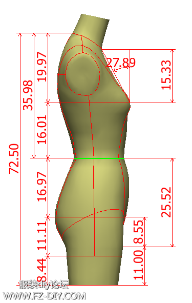

A,皮尺尽可能获得下列数据

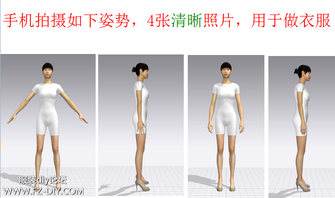

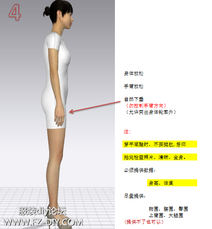

4个姿势照片:
    (身体正视图)                                         (正视手臂摆向)
  (身体侧视图)                                            (侧视手臂摆向)
照片怎么用,后续“lesn学裁缝“ 系列会讲!

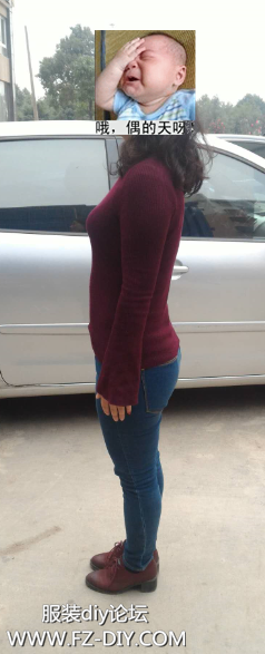

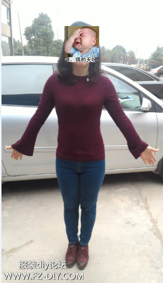

下面是错误的例子:
拍照位置和角度有问题,不水平,显得上大下小,人变形。     脚没打开,头发挡住了脖子,拍照歪斜,没有正对正面和侧面。
