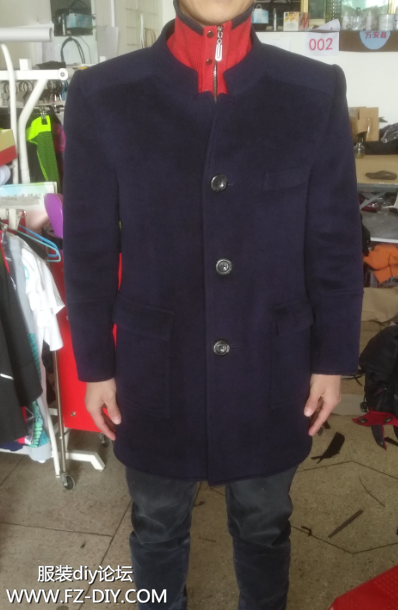

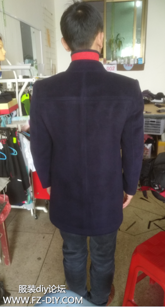

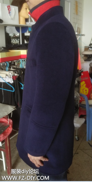

总结:
1,模特不帅,没有网络款式那么潇洒,这怎么能怪我?
2,袖子摆向不是很准,后袖臂有待改善;  若有照片,可以更准确把握。
3,肩宽,领宽(没有量尺寸)大了些。 若有扫描模型,此处当可准确把握。
4,胸围加放还可以放小点。
具体工艺略过,没有时间边拍边做。  LSX文件就不放出来下载了。
结语:顾客本人还是蛮喜欢的,穿着去参加了一个宴会~   据说。。。。。。没有引起哪位少妇搭理
