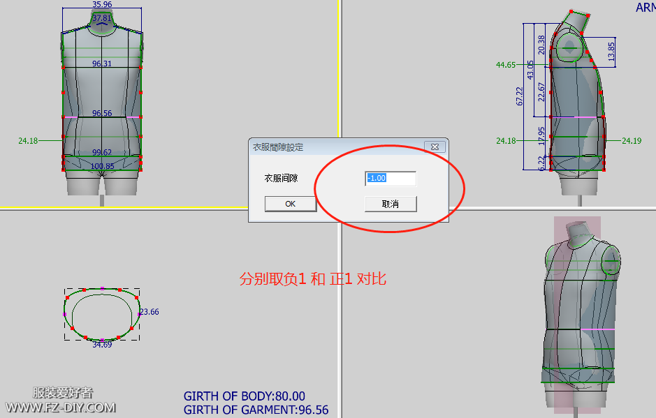

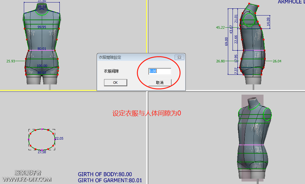

1, 衣服和人体 空隙的对应关系
设计衣服之前,首先有个概念,衣服是贴肉穿?还是里面要加衣服; 里面加了多少件,每件需要占用多少空间?不少朋友用立裁软件做衣服之后发现偏小了,或者偏大了,进而认为软件有问题,而没有查找原因, 这无疑是一把菜刀在生手和大厨手中的区别了。
电脑立裁通过设置衣服离开身体的间隙,可以很好把控这个环节。 因此这是重要的一环!也是上手做衣服要进行的第一步设置。

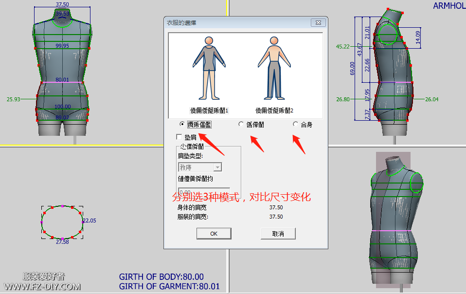

软件针对服装,有宽松,紧身,合体的三大项选择,
宽松也仅仅是增加了“活动量”
软件内可以设置衣服离开身体的间隙范围是: 1  到  -3,  下面就做个重点分析,探讨怎么用好立裁软件。

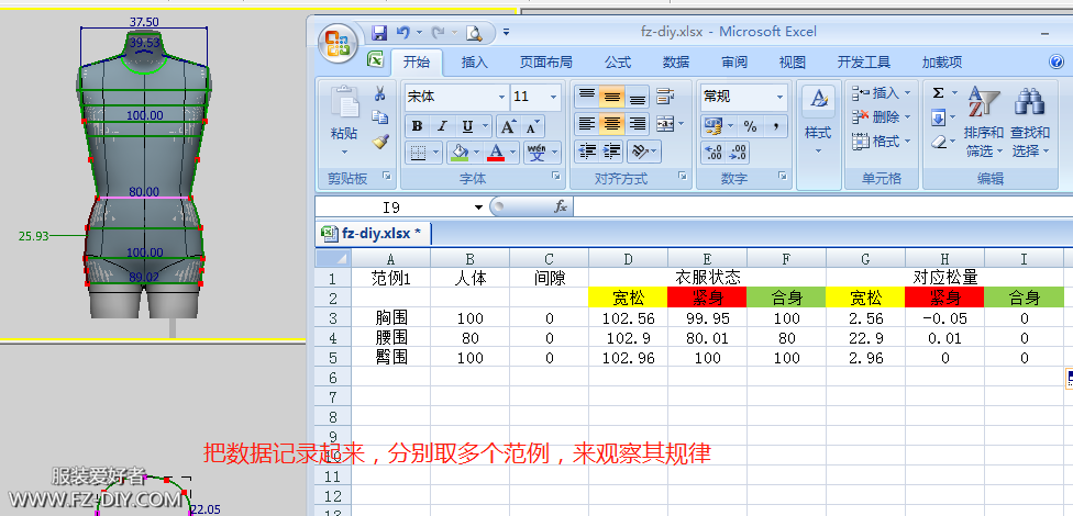

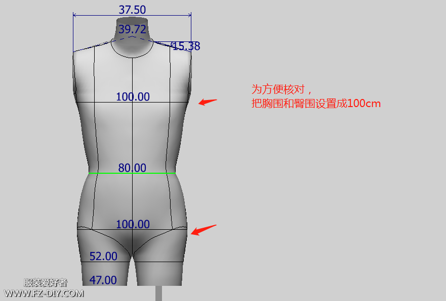

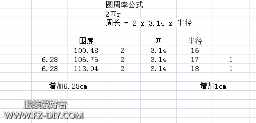

首先调出一个人台,设置一下围度,方便直观计算。

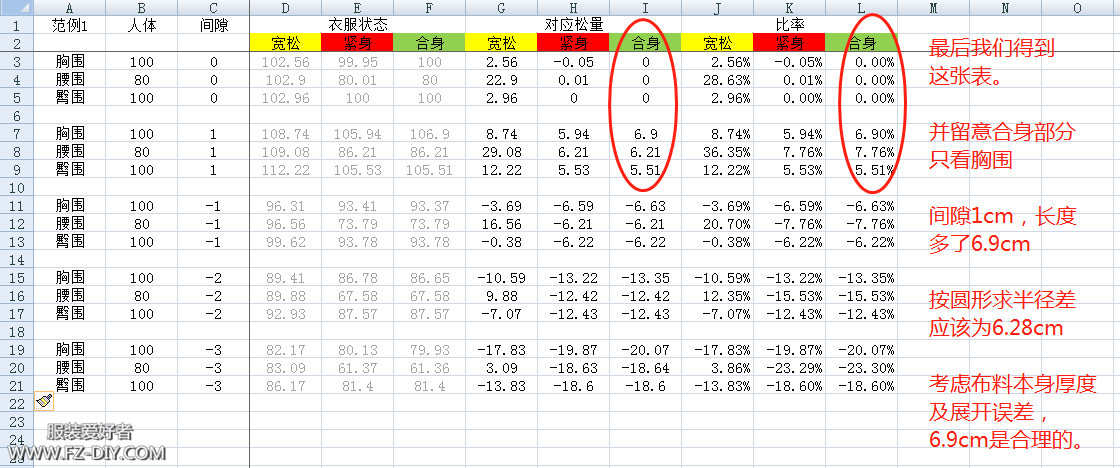

分别把宽松,紧身,合身,离身体间隙1 , 0, -1, -2, -3 列出来对比。
最后我们得到这张表格:
如果布料是0.5cm厚,我们该怎么做就很清晰了。
实际运用大家要注意:加放量=活动量+添衣量,并且注意布料弹性。
活动量可以实际测量的,例如背宽,可以双手交叉抱胸,让背部处于最大伸展。 例如袖肘,可以曲肘,再用皮尺量一圈;
(如果帮别人做,量不到,可以量自己的静态和伸展态,计算伸展比例,求得对方的活动量)
当然,有些款讲究”型“,必然会牺牲某些活动量,比如韩版类的紧身小西装,背宽未必要做足活动量,或者选择有弹性的面料,兼顾型和活动自由。
再者也要灵活运用”离开身体空隙“, 比如袖肥,还得加上袖笼因素来配,不能教条的用空隙去算。
也欢迎大家指正。
2018/4/25

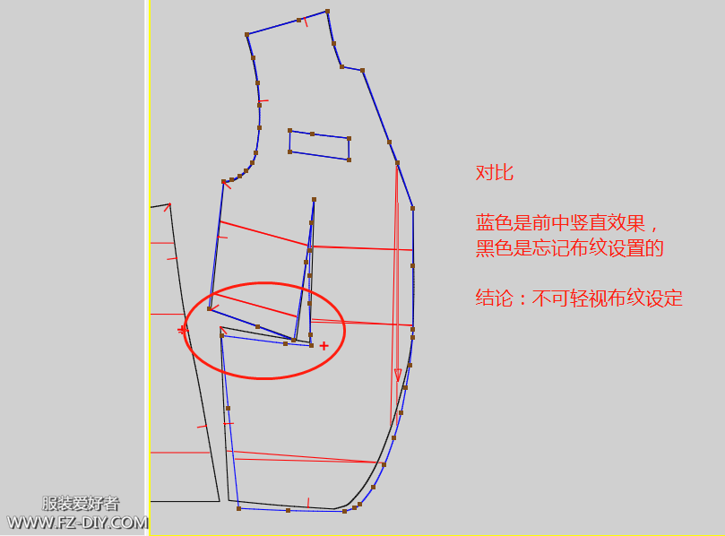

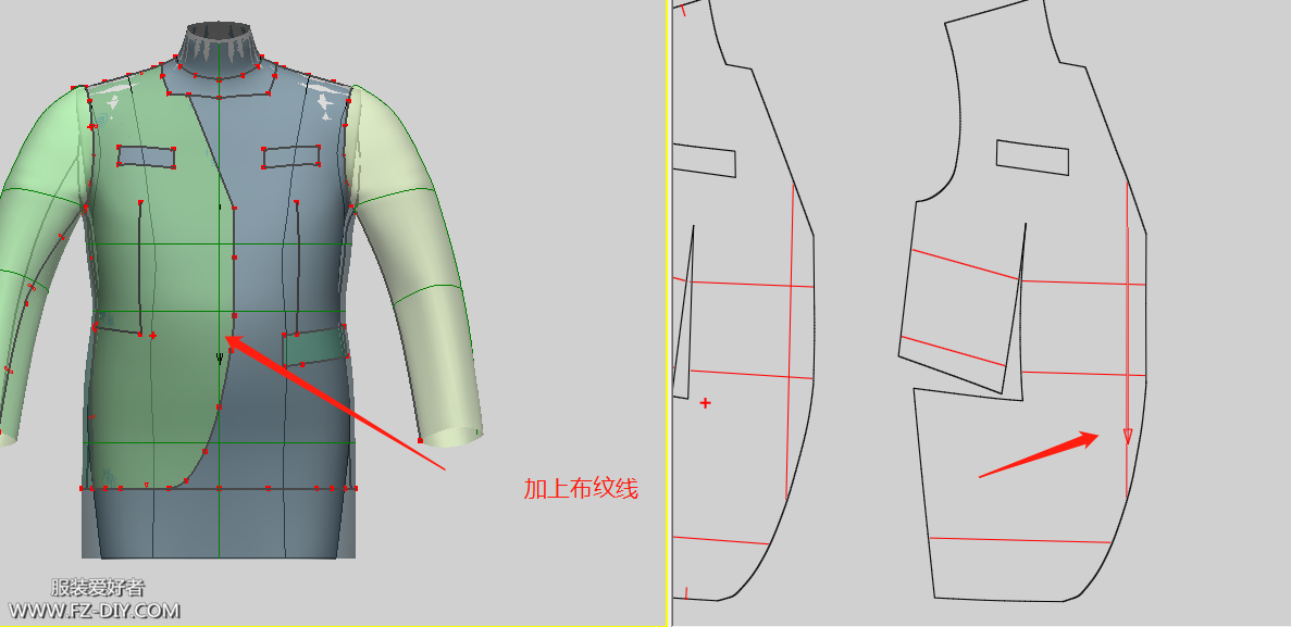

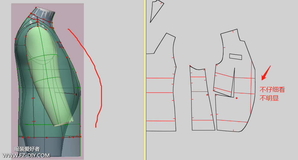

2,  布纹设置的重要性!
做了件特体西装,忽略了设置布纹方向,结果到钉纽扣才发现不对。。   (还好,没有打错纽门孔,轻微影响穿着效果~)  分享出来。。。
由于电脑立裁太过便利,往往会让自己忽略很多细节, 我一直有顺手展开不设布纹的“坏习惯”    歪了都是旋转摆正即可~
正常体型可能没事,特体会影响其结构,看来还是要养成好习惯呐。。老司机也不能乱飙车。。
电脑立裁每个步骤都有其作用,值得我们认真对待。。
5/6更新

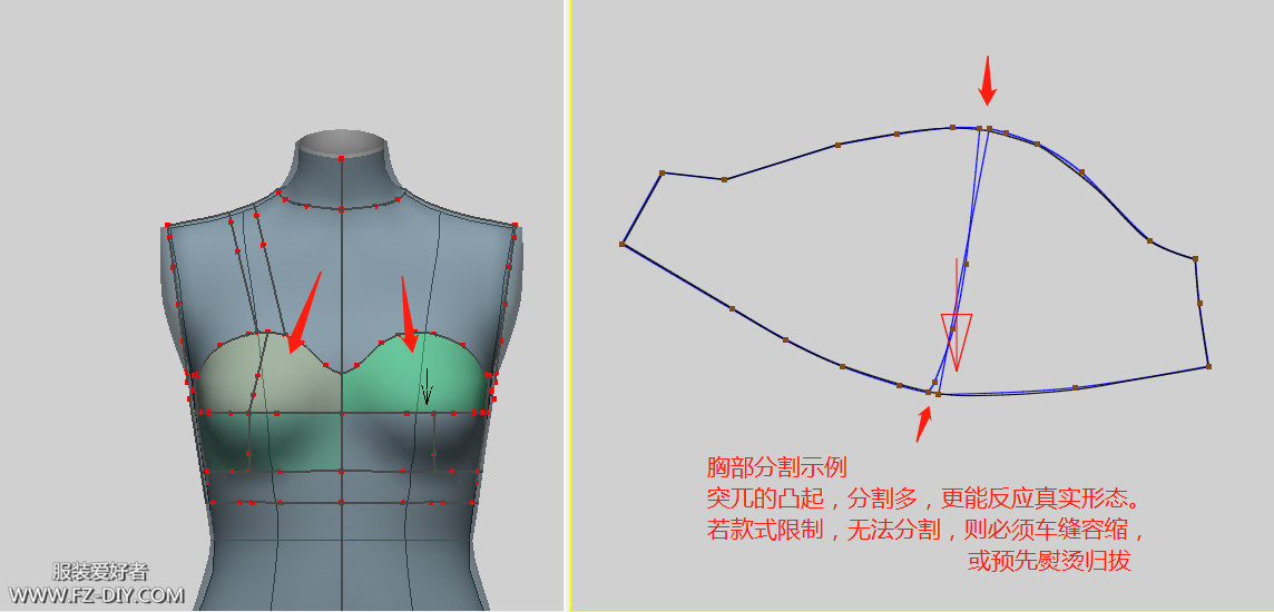

3,立裁分割要领: 高低差 和 长短差
立裁的划线方式,也有一定讲究。
原则上是想划哪里就可以划,但要真实反映体型,我们要掌握一些原理:
3d转2d,
电脑主要是计算高位和低位的差,进行转移分布,如果是连成一体的裁片,有高低差的,会优先保证面积大的部分,变形小面积部分。
人的身体,
有不少高低起伏的位置,
有些是,
仅仅一个坡度,单向的高低差; 例如:胸围和腰围,只要收腰省即可(如果不分割)
有些是,
隆起一个包,四周高低差;例如:背肩胛骨 和 胸部,大肚子。。。
立裁展开这类,就是遵循保大变形小(无省无分割); 有一个省的,就会重点变形该省。设多几个省,可能反而坏事(电脑不知道你是做衣服)。
因此,
这类最好 采用分割 ,并且至少四面分割,才能反应物体 真实形态。
“但设计师给的图,那位置并没有那些分割啊。。。”-------------这是实际会碰到的问题;
作为“结构设计师”,岂能难道我们?
通过工艺弥补!

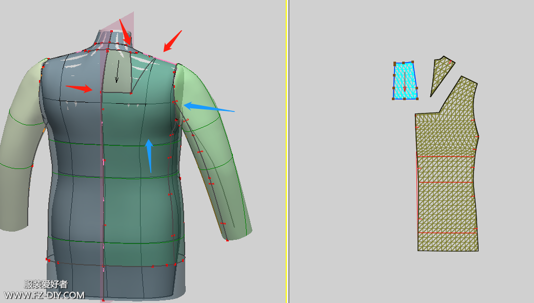

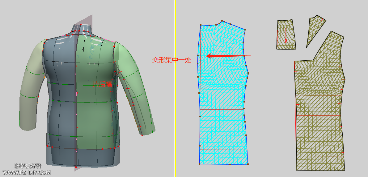

特体西装为例:
因后背厚实,弧度较大,并且凸起部位也是中间高,四周低 ,若后幅是一整片,所有的驼背量都会走到侧缝去,需要使劲的归拔~,如果是仿毛料之类的布,归拔不了这么大的量。
实际应用,进行了3向分割,让肩胛骨突起的"量“均匀分布。
蓝色箭头部位,不方便设置分割, (后袖笼可以烫黏衬时,带紧点,起到一定的作用)
张开的量,都是要“去掉”的,
后背: 烫缩掉。(归拔工艺,也可后幅两片车好之后,铺平,放松,喷水烫平 - 不能拉,只能归拢)
肩缝:与前肩缝车缝时,容缩掉。
领窝:与领子车缝时,容缩掉。
新手可能看不懂了。。。。这就是:  长短差处理
车缝时,
两层布走的速度不一致,上层慢,下层快,可让10cm和12cm的布,缝合之后一样长; 达到容缩目的,达到以一面紧,一面松的 符合人体表面的形态。
当然也可以用其他方法先把长的布料预先缩短(如装袖子)。
和归拔工艺类似,只是操作器具不一样。

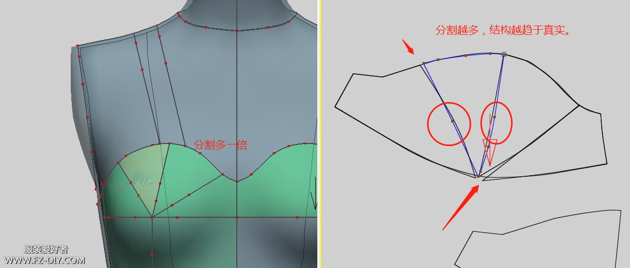

再女性胸为例: 这是一个突兀的凸起,处理更不能一片而过。
四面对比两面
8面对比4面(红圈内要拔开,箭头是要归拢的量)。
针对女性胸部,四面分割都无法反应真实,实际应用时如果无法多分割,就要从工艺下手了,或者:
把模型胸部尺寸,设置 比实际胸部 凸一些! 预留“提前量”,及内面若要用到定型的衬,海绵之类的物件; 空间更要预足!
(工业制衣有压制好形状的罩杯,制版方式略有不同了,本文主要探讨自己DIY的方式 )
这个分割应用的原理,在做旗袍等款式时将发挥重大作用。

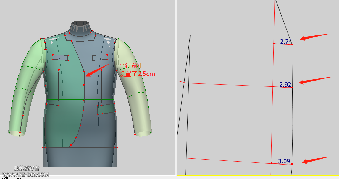

4, 西装冲肩 的理解分析
http://www.fz-diy.com/forum.php?mod=viewthread&tid=75
在该帖回复的7楼
5/15

发表于 2018-5-11 17:12:10 来自手机 | 显示全部楼层
西装版没有劈门吧,冲肩量都没有
7
7
发表于 2018-5-11 17:13:19 来自手机 | 显示全部楼层
一般男西装最少冲肩是5cm你这个4cm都没有穿起来没有型
 楼主| 发表于 2018-5-11 17:52:02 | 显示全部楼层
冲肩量另有分析,见上述链接7楼
