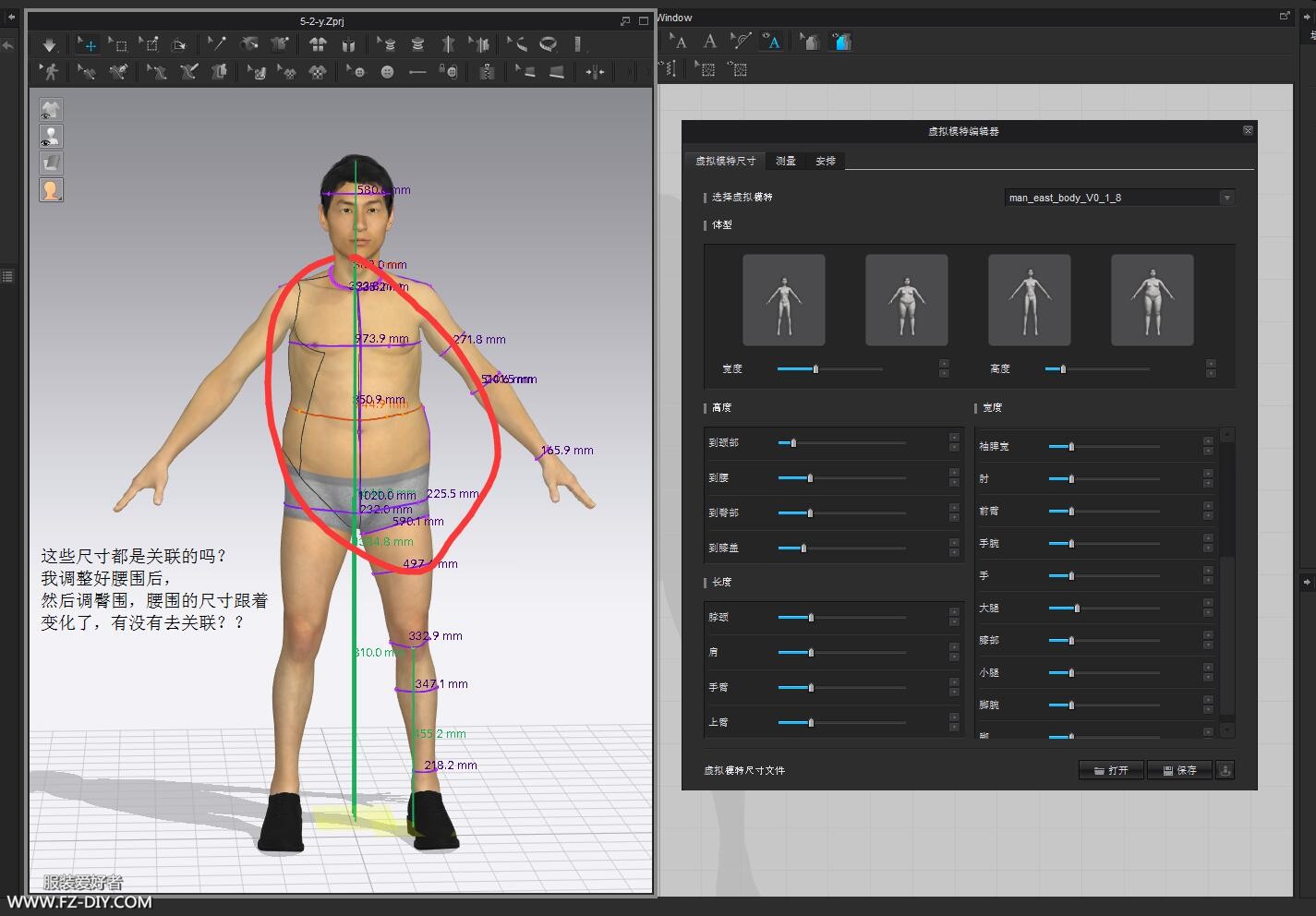

今天在CLO里面调整模特腰围时,
遇到个问题,
当我把腰围调整好了,
然后调臀部尺寸时,腰围尺寸也跟着变化了,
问题来了,CLO里面虚拟模特的身材尺寸都是关联的吗?
能不能去关联,

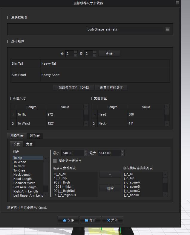

这个加载器,有没有人会玩呀,貌似功能很强大

相邻比较近的部位确实会关联,这样也是合理的(太追求真实场景,反而不太好用哈)。
据我之前的应用经验,先调整体,它有个高度和宽度(最上面两个滑条),
调完之后再调细节部位;  先调大的再小的,比如你先弄好臀围,腰围也会跟着变~
CLO调尺寸我用着很不顺手,用得比较少了。 其他懂的大师补充~
