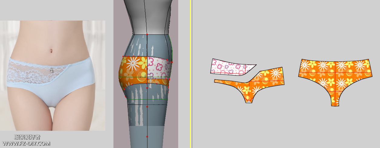

工艺说明:1,这种款,一般都用针织布。
2,内裤大部分用冚车,家里没有的,合缝用四线锁边车。
3,脚边,可以用包边工艺,   最好腰和脚边,都用窄条橡筋车起。  松紧度自测。
制版说明:
1,套用模版时,先设置好人台尺寸(对照自己身体的净尺寸)。
2,内裤必须小于人体,用弹性较好的布料,产生包裹作用。
3,内裤不用设置衣服间隙,直接把人台调小;   例如你的臀围是90cm,调到85,直接调用模版后裁剪即可。
拿不准应该调到85还是80的,主要要看面料的弹性情况,没有定数的。
可以在面料上横竖都标记一个长度(例如50cm),然后分别拉扯到最大,记录差值,取弹性值的1/2 即可。
例如:横向50cm拉到了60,则差值10cm,除以50等于20%弹力,
             调人台臀围,缩小10%;
       腰围和大腿围不用缩,要拉橡筋。 (布料弹性大的可以一起缩小,如无痕内裤,没有橡筋工艺)
