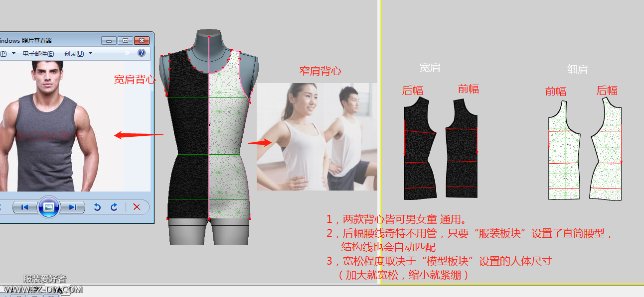

工艺说明:1,这种款,一般都用针织布。
2,合缝用四线锁边车。
3,领,袖笼,用斜纹针织包边;脚边用冚车,没有冚车就锁边后折脚,用平车拉开车。

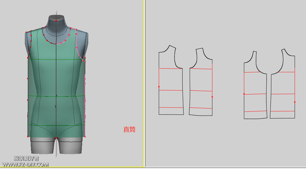

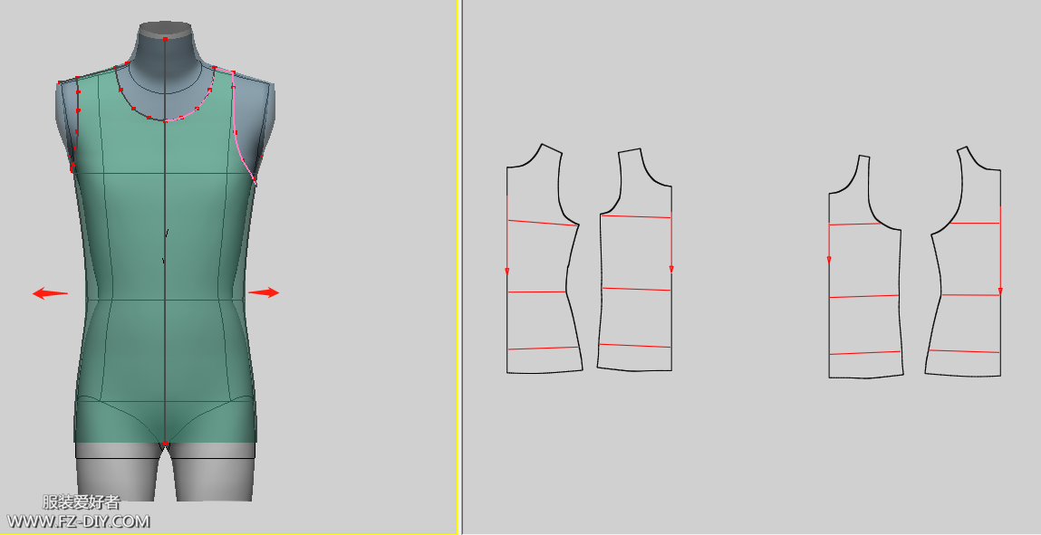

制版说明:
1,套用模版时,先设置好人台尺寸(对照自己身体的净尺寸)。

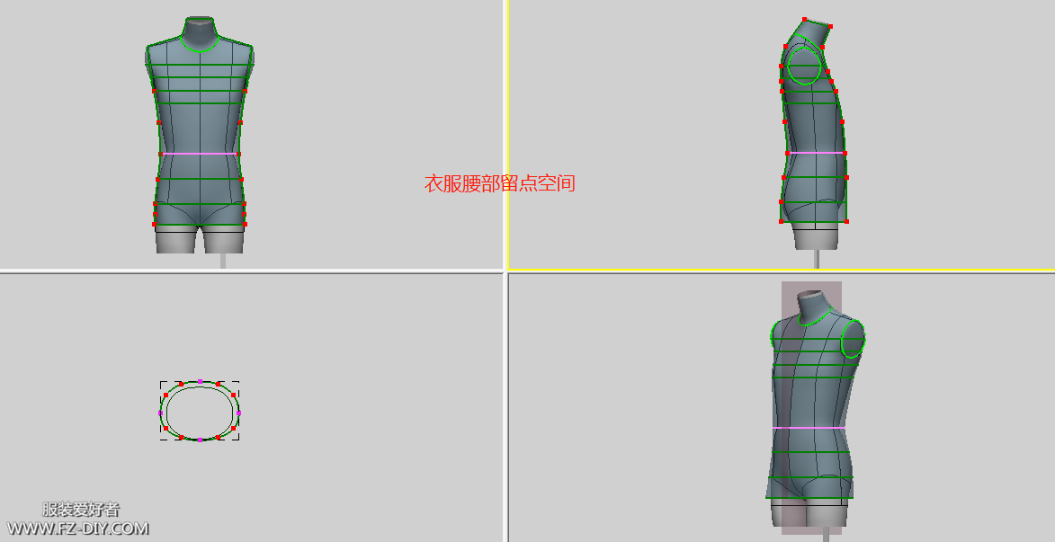

2,针织布都有弹性,大小一点都能穿。
3,如何设置衣服离开人台距离,见立裁应用小技巧第一条:
http://www.fz-diy.com/forum.php?mod=viewthread&tid=71
4,也可以不设置衣服间隙,直接把人台调大,或调小;   例如你的胸围是80cm,调到90,直接调用模版后裁剪,衣服也有足够的空间。
拿不准应该调到90还是100的,看立裁应用小技巧第一条,有详细说明 间隙,周长(围度)的关系。 搞懂了原理,就能得心应手了。
