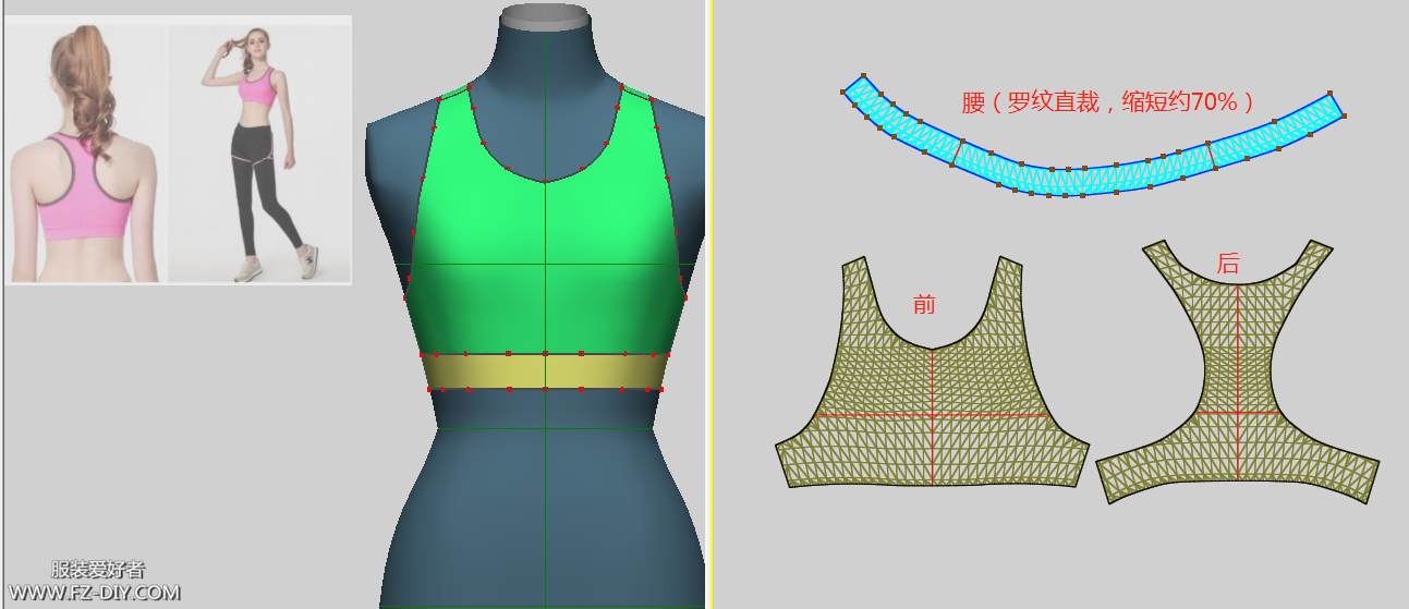

提供本款下载(311版): 短背心 女.tp (168.11 KB, 下载次数: 0)
http://www.fz-diy.com/forum.php? ... d=90&extra=page%3D1
通用背心:
http://www.fz-diy.com/forum.php?mod=viewthread&tid=92
工艺说明:
1,这种款,一般都用针织布。
2,合缝用四线锁边车。
3,领,袖笼,用斜纹针织包边;脚边用罗纹或原身布包橡筋。
制版说明:
1,套用模版时,先设置好人台尺寸(对照自己身体的净尺寸)。
2,与内裤性质一样,背心必须小于人体,用弹性较好的布料,产生包裹作用。
3,不用设置衣服间隙,直接把人台调小;   例如你的胸围是90cm,调到85,直接调用模版后裁剪即可。
拿不准应该调到85还是80的,主要要看面料的弹性情况,没有定数的。
可以在面料上横竖都标记一个长度(例如50cm),然后分别拉扯到最大,记录差值,取弹性值的1/2 即可。
例如:横向50cm拉到了60,则差值10cm,除以50等于20%弹力,
             调人台胸围围,缩小10%;
             下脚不用缩,要拉橡筋/罗纹。 (也方便穿脱)
