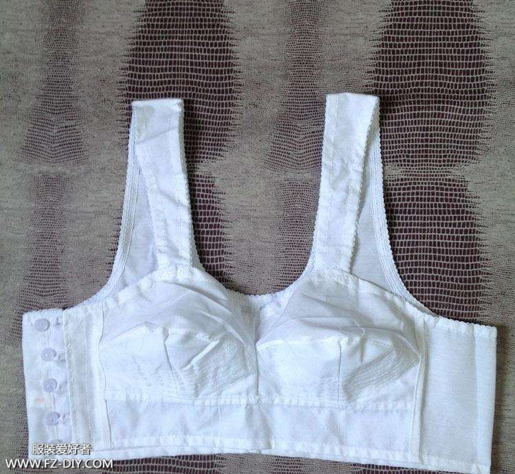

立裁技巧请看第三条关于分割的
提供本款下载(311版): 胸罩 女.tp (257.4 KB, 下载次数: 2, 售价: 10 金币)
http://www.fz-diy.com/forum.php? ... d=90&extra=page%3D1
短背心-女:
http://www.fz-diy.com/forum.php?mod=viewthread&tid=93
工艺说明:
1,按图片款式,梭织布(棉质)。
2,平车合缝,三线锁边(胸前做两层,让缝份不贴肉,内层可以放针织棉料,夹层里可以放点海绵)。
3,巧用橡筋,控制上下,左右的松紧适度。
4,选择顺手一侧装纽扣,或者勾扣。

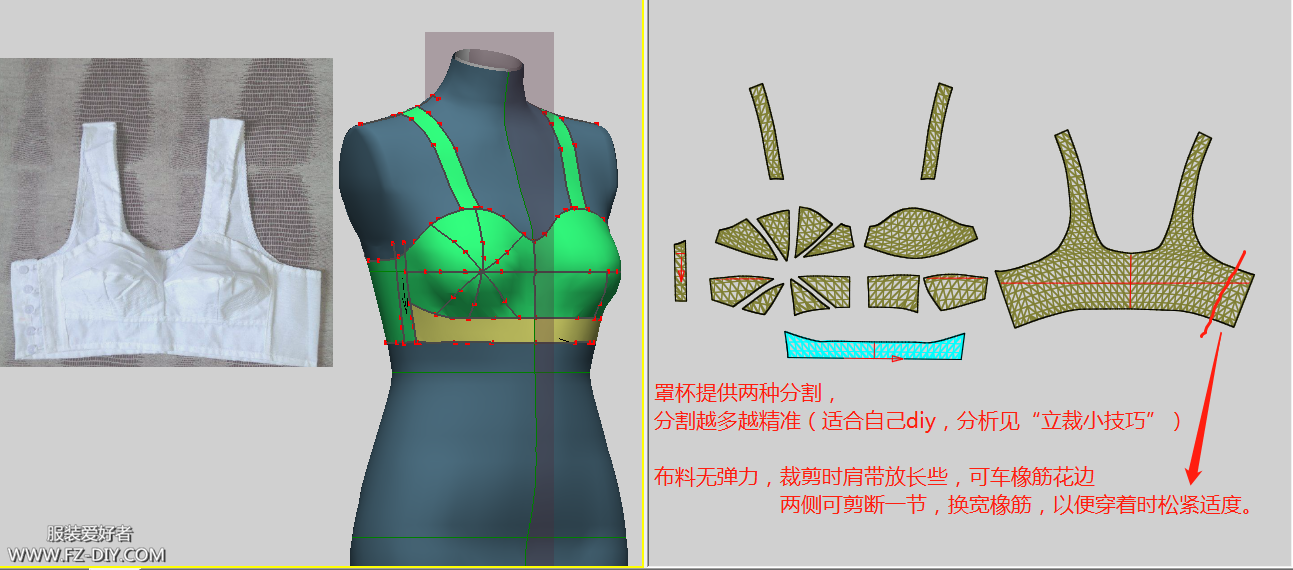

套版说明:
1,套用模版时,先设置好人台尺寸(对照自己身体的净尺寸)。
2,做紧身效果,则单独调 人台胸凸 高度,其他地方不用扩大。 分割选择多的罩杯结构。
     做松身效果,则整体调大模型胸围,再调用TP.   选择分割少的罩杯结构。
