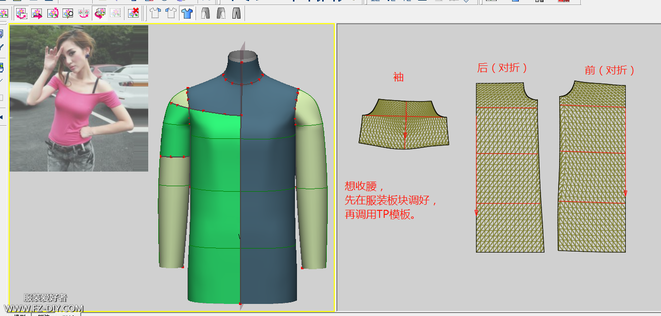

[其他立裁] 青東3d制版(基本款)7:露肩T恤 (附Stp,tp模版)
发表于 2018-5-7 16:35:57 | 显示全部楼层 |阅读模式

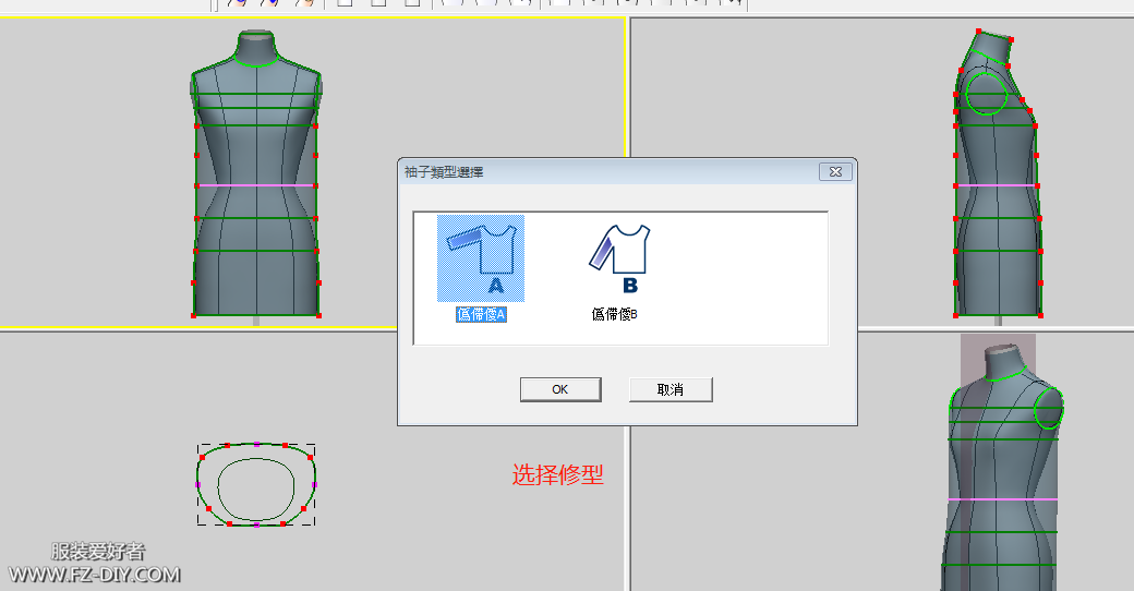

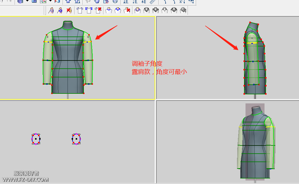

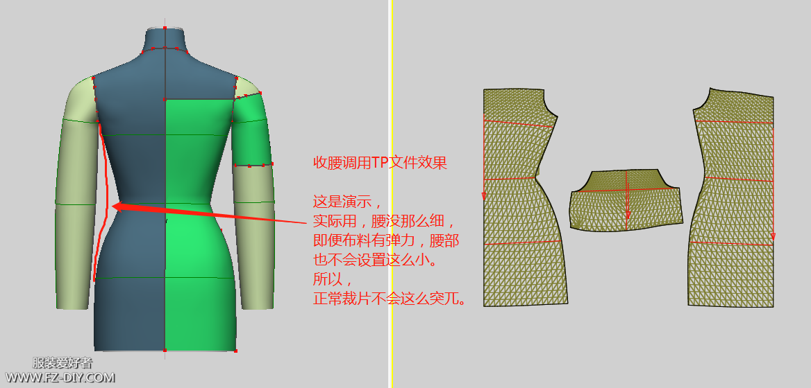

涉及到袖子形态,多了个袖子模板,Stp
提供本款下载(311版):
T恤 露肩.stp (28.78 KB, 下载次数: 1)
T恤 露肩.tp (25.08 KB, 下载次数: 0)
如何使用STP:
http://www.fz-diy.com/forum.php? ... &extra=page%3D1
http://www.fz-diy.com/forum.php? ... d=90&extra=page%3D1
软件怎么用:
http://www.fz-diy.com/forum.php?mod=viewthread&tid=57
311版下载:
http://www.fz-diy.com/forum.php?mod=viewthread&tid=95
工艺说明和制版说明不再贴了, 可参见“青東3d制版1-6”
