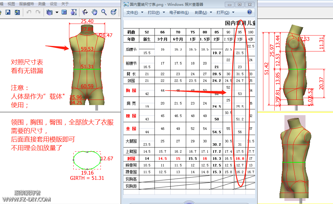

简单T恤一套

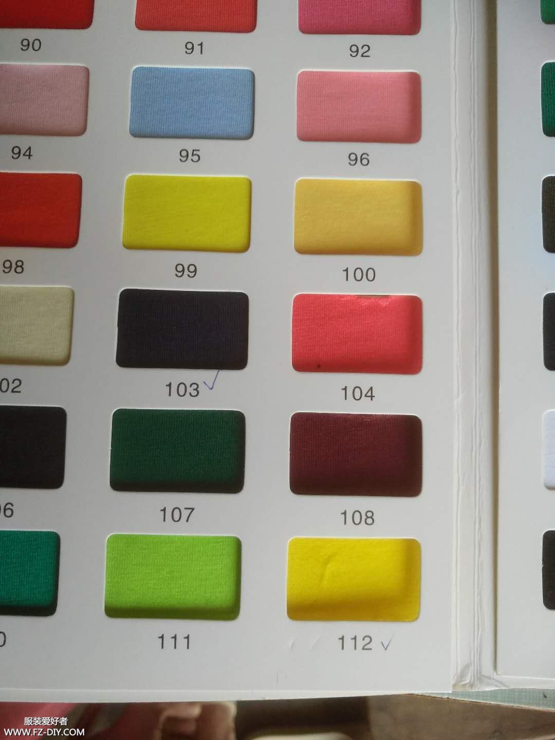

选好布料

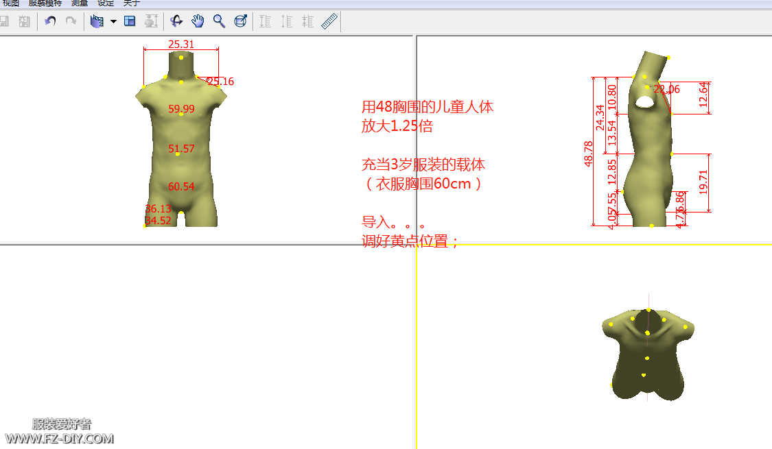

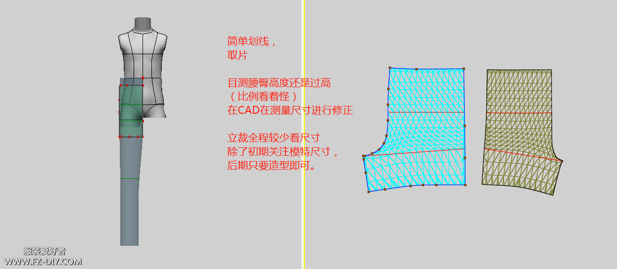

用电脑立裁起版

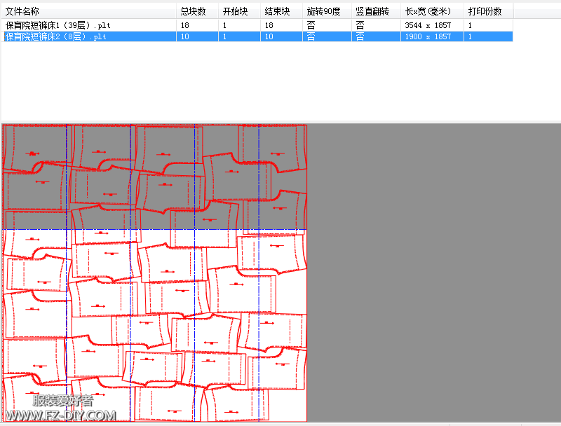

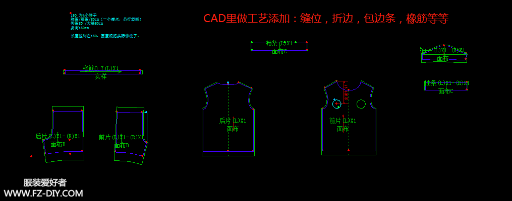

CAD补工艺

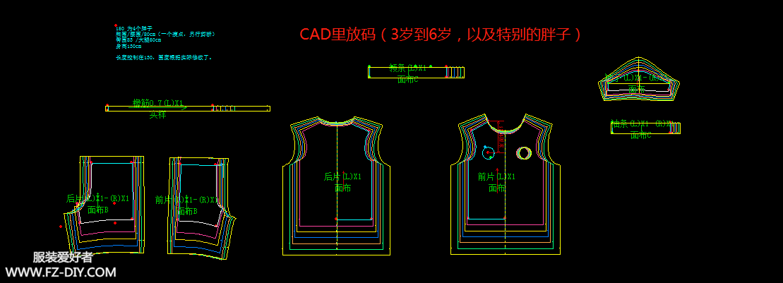

放码

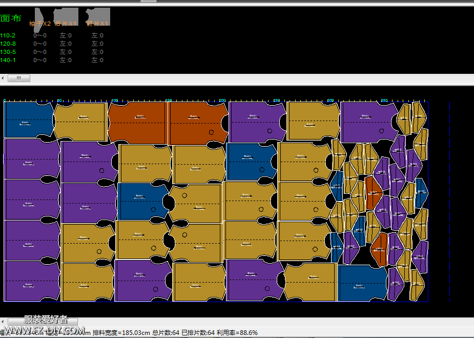

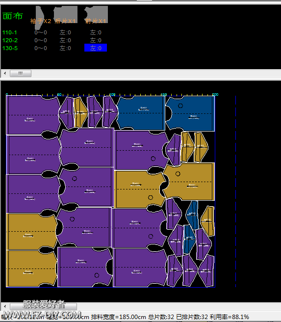

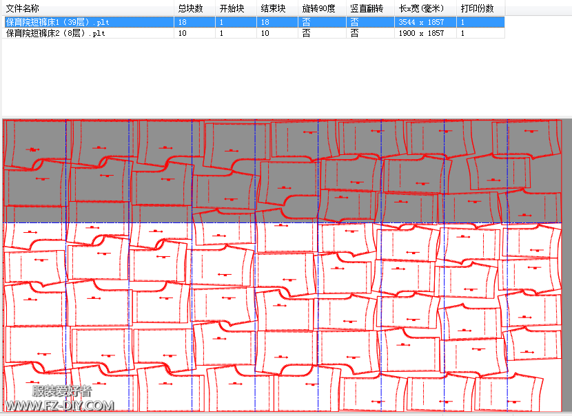

排料
衣服一床
衣服二床
裤子一床
裤子二床
生产。。。。。。。。略~

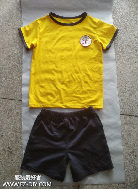

实物(样品,实际大货裤子加长了一些)
个人DIY, 省去了放码排料工序,,其他一样。。

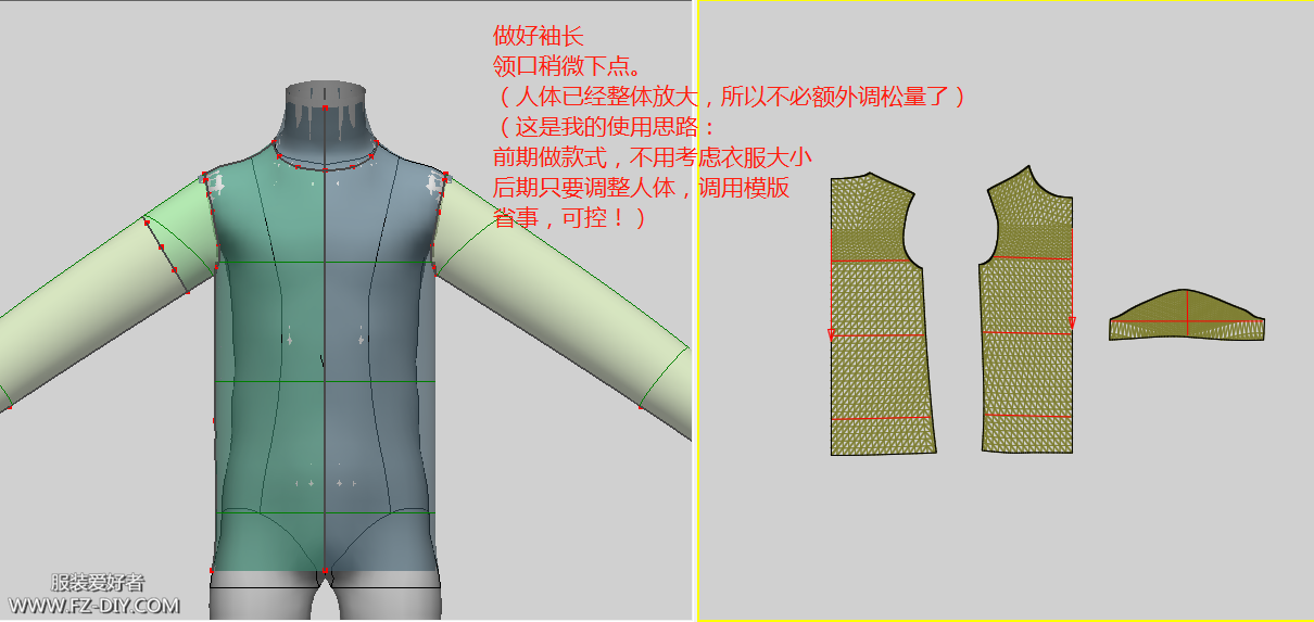

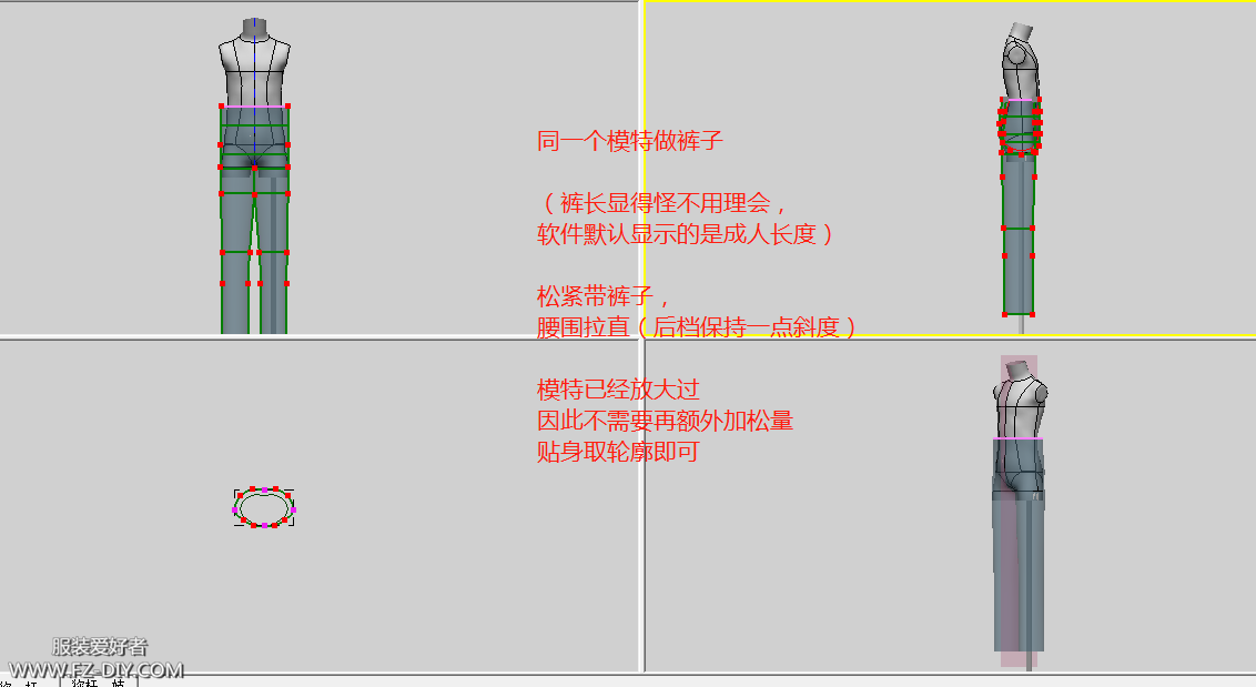

本章展示了电脑立裁制版的一种实用方法:
款式是款式
松量是松量
松量可以直接放大人体获取,简单,方便,快捷!

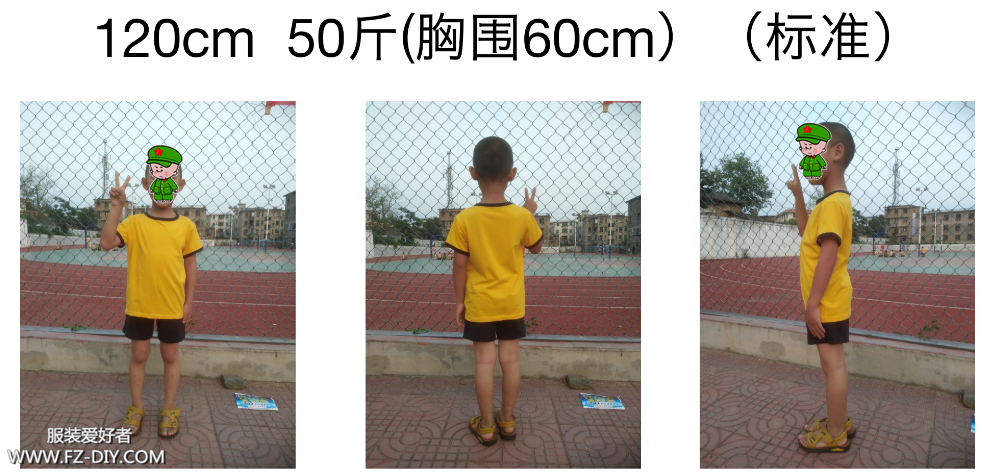

 楼主| 发表于 2018-6-1 10:50:31 | 显示全部楼层
六一快乐!
补上校服实际效果图。。。
