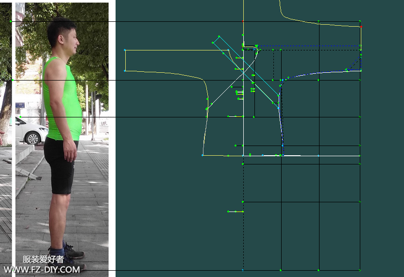

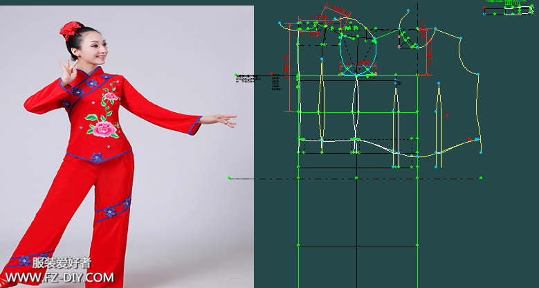

这是多功能原型,定型前的一次探索:
做了一套件广场舞服装,
顾客体型非常“不标准”,且多样化
如果用传统制版方法,使用公式去算,后期会有大量要修改~

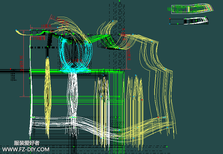

用多功能原型,辅助一些关键尺寸,就能能轻松控制住整体和局部;
上述放码线条,为什么这么凌乱?
因为现实尺寸就这样:
同身高,胸围不同,
同胸围,肩宽不同。。。。
所以,不会像工业制版放码出来那么漂亮;
这,就是现实场景。
顾客不可能都是标准体型。
采用多功能原型制版,可以兼容标准体和非标准体的制版工作。

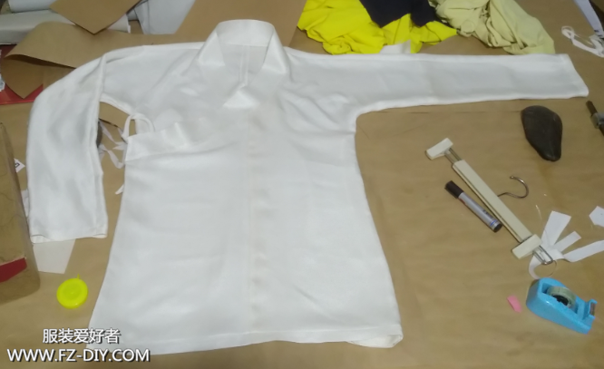

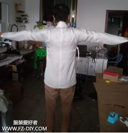

另一款:

很好,快捷便利合適較率高。
