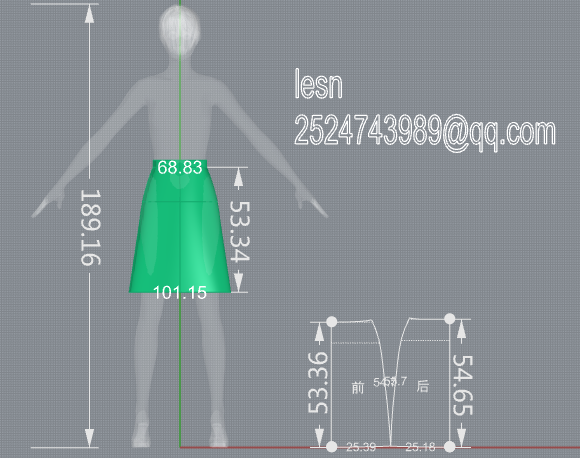

在学习,探索一项新的技术:
编程设计
通过算法,让服装根据人体自动生成。
(自动是针对另一个人体,本身是需要先设计出该服装。)
本文展示的是研究过程草稿,探求智能结构设计的可行性。

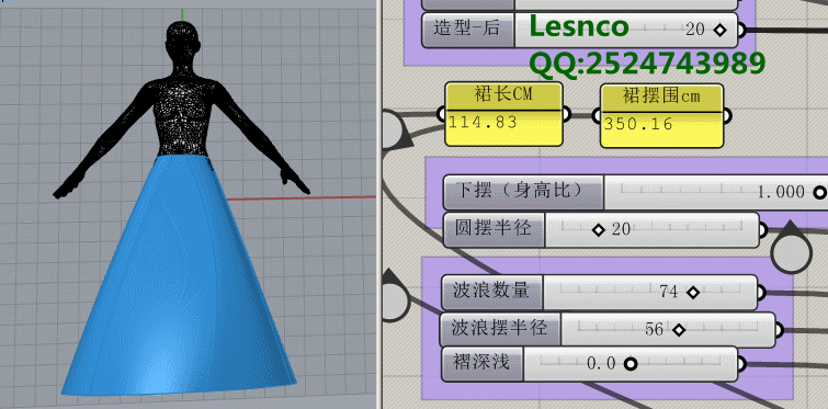

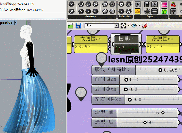

自由设计:
自由设计+试穿效果

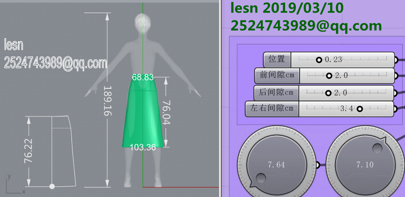

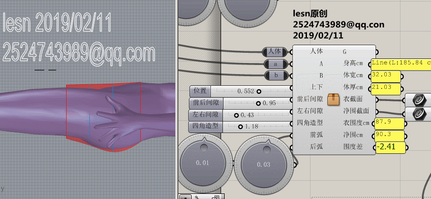

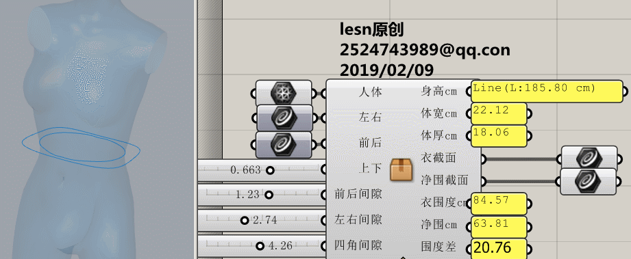

调节衣服与身体的空隙
调节空隙
设计与试穿
3d-2d关联变化
